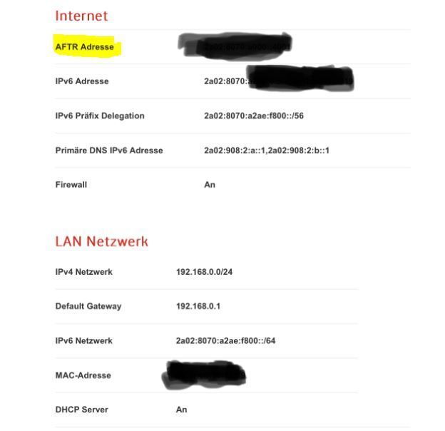

Zu AFTR und Dual Stack habe ich beim Status der Station nichts gefunden. Wo genau wird das angezeigt

Bei mir gibt es tatsächlich keinen Eintrag "AFTR-Adresse". Hängt das ggf. damit zusammen, dass nur IPv4 aktiv ist?

wenn da ein AFTR Eintrag drin steht, bedeutet das, dass der Anschluss mit Dual Stack Lite läuft
und mit Dual Stack Lite wird die Einstellung für den Bridge Mode ausgeblendet
der lässt sich im ehemaligen Unitymedia Gebiet nur einstellen, wenn am Anschluss "echter" Duas Stack geschaltet ist
