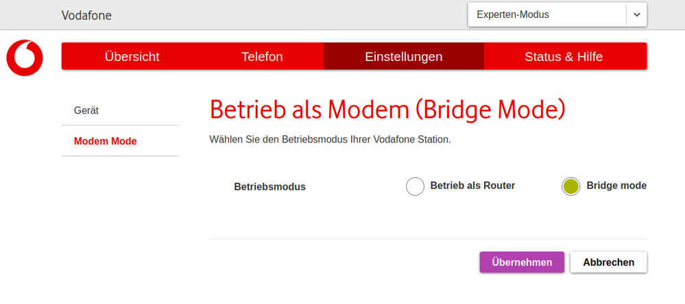

Endlich gab es beim Vodafone Router TG3442DE einen Firmware-Update auf Version: 01.04.046.07.EURO.SIP
Nun kann man auch als Ex-NRW-Unitymedia bzw. Vodafone-West Kunde im Router unter EINSTELLUNGEN / MODEM MODE zwischen Router und Bridge mode wählen (siehe Bild).
Viel Spass damit!

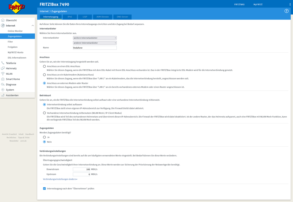

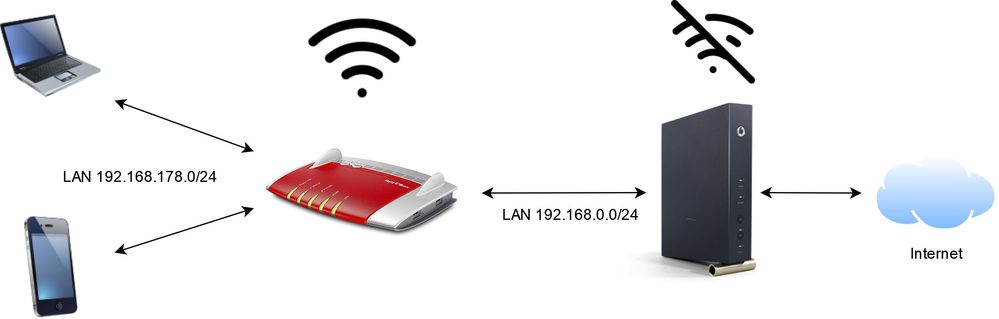

Hallo zusammen,
ich habe für mich eine Lösung gefunden um meine vorhandene Fritz!Box 7490 trotz nicht verfügbarem Bridge Mode weiter zu nutzen. Bis auf ein paar Einschränkungen kommt man nämlich auch ganz gut ohne aus.
In der Fritz!Box gibt es die Option einen vohandenen Internetzugang über LAN1 zu verwenden. Die WLAN Funktion der Vodafone Station kann im Anschluss deaktiviert werden (da man über dieses eben nur das das Vodafone Station LAN kommt und nicht direkt in das Fritz!Box LAN). Die Vodafone Station wählt sich weiterhin mit den Zugangsdaten in's Internet ein und baut ein LAN auf. In diesem befinden sich dann jedoch nur die Vodafone Station und die Fritz!Box als Router zum FritzBox-LAN. Im Fritz!Box LAN können dann die ganzen Features der Fritz!Box genutzt werden, wie z.B. die NAS Funktion, Setzen eines inidividuellen DNS Servers (z.B. für ein PiHole) usw. Das ganze habe ich mal skizziert:
Dafür die Fritz!Box eben per LAN Kabel über LAN1 mit der Vodafone Station verbinden und dann die Oberfläche der Firtz!Box aufrufen. Ddiese lässt sich auch immer über 169.254.1.1 erreichen, wenn man mit dem PC per LAN an einem anderen Port hängt.
Dort dann zu Internet ->  Zugangsdaten -> Internetzugang navigieren und folgendes Konfigurieren:
Internetanbieter: weitere Internetanbieter / andere Internetanbieter
Anschluss: Anschluss an externes Modem oder Router.
Betriebsart: Internetverbindung selbst aufbauen
Zugangsdaten: Nein
Verbindungseinstellungen: Den Down- und Upstream vom Anschluss angeben (die genauen Werte sind hier eigentlich nicht wichtig)
Hier noch mal ein Screenshot der Einstellungen:

Portweiterleitungen habe ich noch nicht getestet, entweder muss man diese in beiden Geräten einrichten oder ggf. kann man sogar in der Vodafone Station (im 192.168.0.0/24 Netz) direkt eine Weiterleitung zu einem Gerät im 192.168.178.0/24 Netz einrichten. Das kann ich demnächst mal Testen und den Post hier noch editieren.
Ich hoffe das ganze Hilft dem oder der ein oder anderen 🙂
