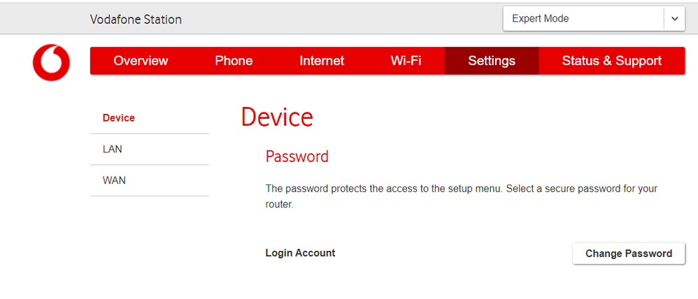

ich brauche die Bridge Mode aktivieren aber die Option ist nich vorhanden. Ich wohne in Baden Wurtemberg.
Danke

Im "Ländle" läuft es anderst:
  1. Du brauchst Dualstack
  2. Dualstack kannst du ab 250 Mbit mit Powerupload oder Homebox bekommen.
  3. Bei CableMax1000 kostet es nichts extra.
  4. Du kannst Dualstack über den Support beantragen. Via Telefon sind ggf. mehrere Anläufe notwendig.
  5. Wenn Dualstack geschaltet ist, kannst du die Bridge auf der Routeroberfläche aktivieren.
