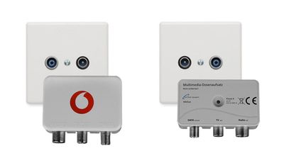

die Vodafone Station kam bei mir an. Bei der Selbstinstallation ist mir aufgefallen, dass ich eine 2 Loch Kabel Dose habe und die Station nun nicht installieren kann.
Leider erhielt ich keinen Multimedia Dosenadapter.
Ist der Adapter notwendig oder gibt es auch noch einen anderen Weg?

kontaktiere den Support und sage, dass die Selbstinstallation fehlgeschlagen ist
dann wird die Dose durch einen Techniker getauscht

Oder du forderst einen Adapter an. Selbst einen im Baumart kaufen ginge vor Weihnachten auch noch.
Hab aber hier gelesen das die Teile problembehaftet sein sollen.

der aber nur vielleicht funktioniert.

Ja ja. Das Thema hatten wir beide schon. Aber das muss weder ich noch der Kunde wissen. Sondern Vodafone.
