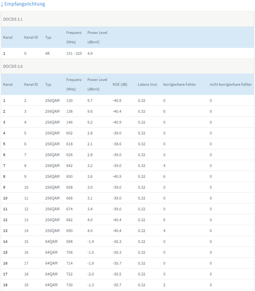

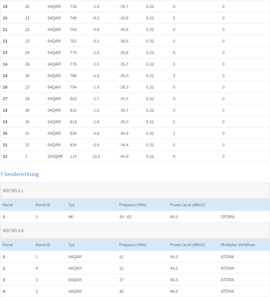

Hallo @Gelöschter User,
hier sind nochmal meine Signallevel der FritzBox.

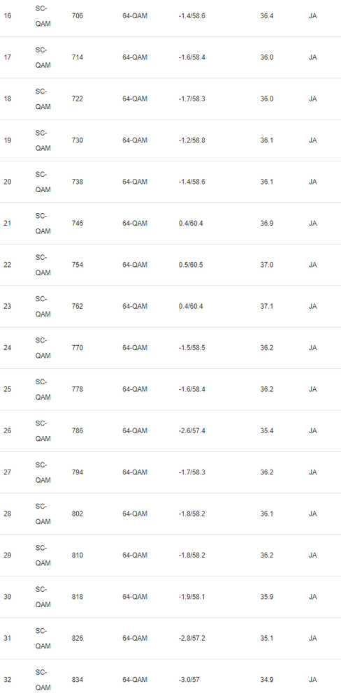

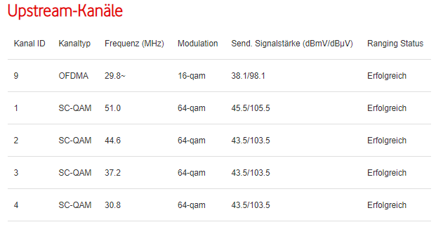

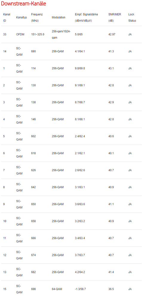

Und hier noch von unserem Leihrouter von Vodafone:

Hallo @GoLeMxYz ,
die Signalpegel sind auch in Ordnung, mir fällt nichts mehr ein wende dich an den
Facebook oder Twitter
Support die sollen sich das einmal ansehen.
