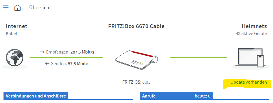

Meine neue 6670 (Vodafone HomeBox) meldet mir, dass es ein Update gibt:

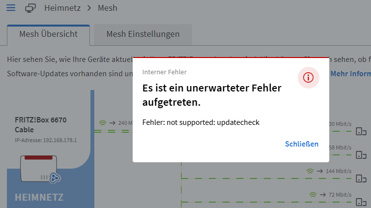

Wenn ich auf den Link klicke, kommt:
Was ist da los?
Update:  Hat sich erledigt!
Unter Mesh gab es den Button "Nach Updates suchen" und mir wurden zwei Telefone angezeigt. Nach dem Update der Geräte ist die Meldung auf der Übersichtsseite weg.

Das Update für die Telefone erfordert aber teilweise eine höhere FritzOS-Version auf der Box - und daher wird dir zwar ein Update für deine Telefone angezeigt, das kann aber nicht installiert werden, weil die Box halt die notwendige Mindestversion nicht aufweist.

Leihgeräte werden immer durch den Anbieter geupdatet, daher ist der Link ohne Funktion!
Highlighted
Offenbar betraf die Meldung die angeschlossenen Telefone (die mein Eigentum sind).
Jetzt steht an gleicher Stelle auf der  Übersichtsseite: "FRITZ!-Produkte auf Updates prüfen"  ... und wenn man da klickt, kommt wieder der gleiche Fehler.
Ok, nicht schön, aber auch kein Drama.  🙂
Das erklärt, warum mir erst jetzt mit der neuen 6670 (Fritz!OS 8.03) die Softwareversion 5.11 für die C5 Telefone angeboten wurde.
Die setzt FRITZ!OS 7.90 oder höher voraus.
Auf der alten 6490 hatte ich Fritz!OS 7.58.
GigaZuhause 250 Kabel
mit FRITZ!Box 6670 Cable
Hallo @Cochise ,
5.11 ist im Moment die neuste Softwareversion für die Telefone.
