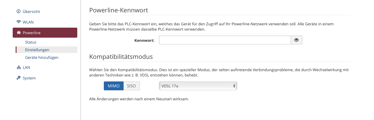

Liebe Community, ich habe Red Internet & Phone 50 Cable. Laut Vodafone Test gibt der Anschluss 250 Mbit/s her.
Welches VDSL Profil muss ich auf dem Router / devolo einstellen?
MIMO VDSL 17a
MIMO VDSL 35b
SISO
herzliche Grüße

p.s. und an der EasyBox hängt über Powerline ein devolo dLAN 1200+ WiFi ac, der das Wifi Signal abgibt, dort kann man diese Einstellungen vornehmen.
HIntergrund:

devolo schreibt dazu auf www.devolo.de/ratgeber/vdsl
im easybox setup finde ich keine Info dazu, kann mir bitte jemand vom Dream Team Vodafone helfen? Danke

23.05.2021 12:58 - bearbeitet 23.05.2021 13:00
meine neue Fritz!Box (angeblich war die EasyBox defekt) ist "geschwätziger", sie zeigt diese Informationen an
Verbindungstyp: VDSL2 17a G.Vector (ITU G.993.5)
