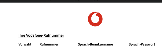

ja, die SIP Daten. Die nennt ihr selbst auf dem Willkommensbrief "Sprach-Benutzername" und "Sprach-Passwort";  das ist also vodafone Vokabular. Screenshot 2024-09-26 113427.png

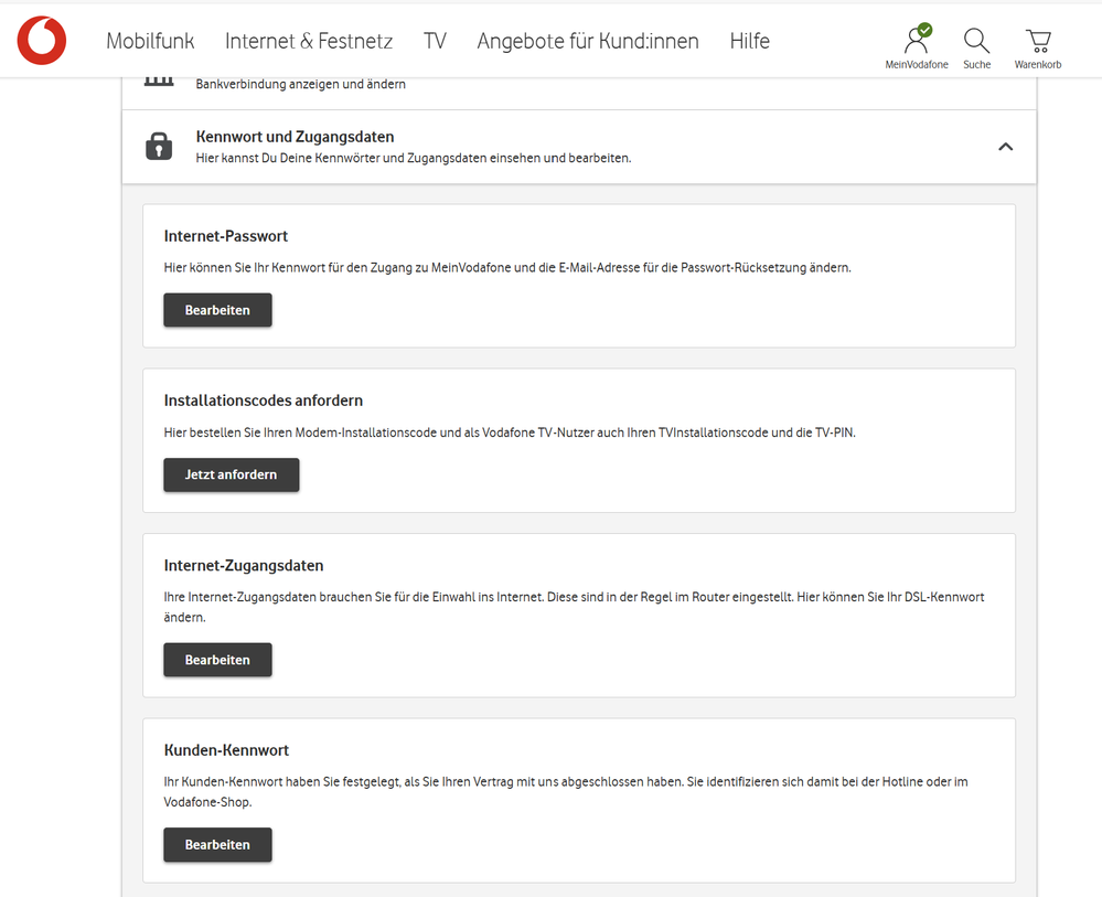

Unter "Mein Vodafone" -> Meine Daten -> Kennwort und Zugangsdaten. Stehen keine SIP Daten. Nur Zugangsdaten für die DSL Verbindung. Wieso muss ich diese Basics über euren eigenen Verein hier erklären? Wie die Benutzeroberfläche aussieht, oder dass ihr SIP Daten Sprachpasswort nennt.
