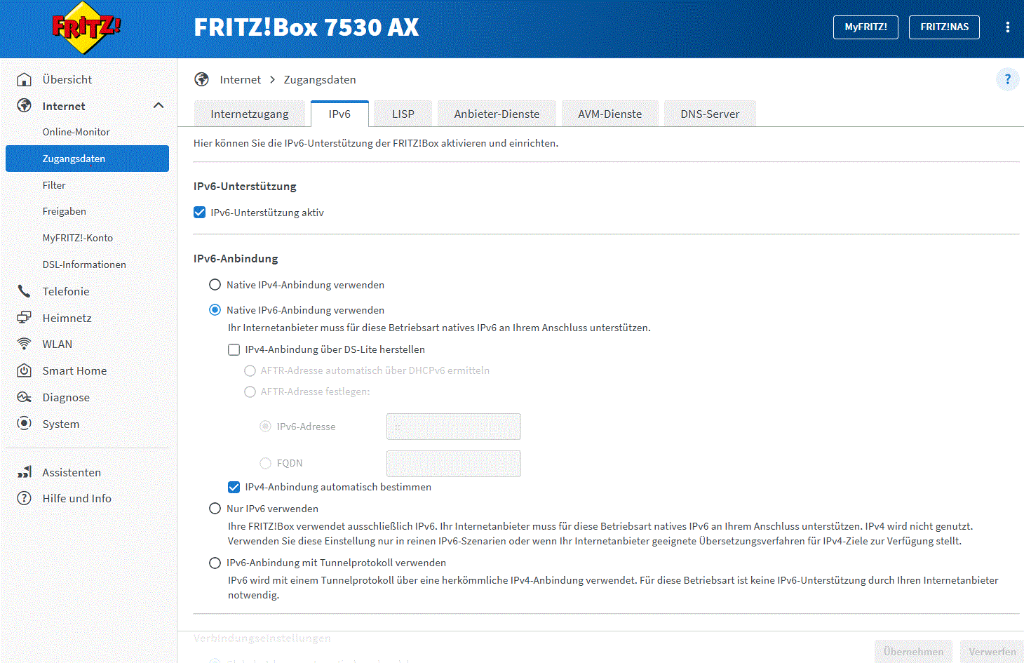

ob die Umstellung schon erfolgt ist kannst du im Online-Monitor der Fritzbox nachschauen
steht da was von DS Lite Tunnel, wurde dein Anschluss noch nicht auf Dual Stack umgestellt
unter dem Reiter ,,Online Monitor" wird mir nicht angezeigt. Unter zugangsdaten, ist das eingestellt, was ich eingestellt habe, Wenn ich es auf "Native IPv4-Anbindung verwenden" umstelle, dann funktioniert das Internet nicht mehr, WLAN ist noch da aber ohne Internet verbunden. Ich habe gestern nochmal mit Vodafone telefoniert, die sagen, es liegt daran, dass ich eine private IP Adresse habe und die stellen das jetzt um auf Publik IP, was aber dauert. Am Dienstag habe ich noch einen Termin bei meiner IT aber ich denke nicht, dass es an den Einstellungen liegt, da ich ja sonst von überall arbeiten kann, sprich ich geh zu Starbucks und kann mit deren WLAN problemlos arbeiten. Es ist momentan eine kleine Katastrophe für mich...
