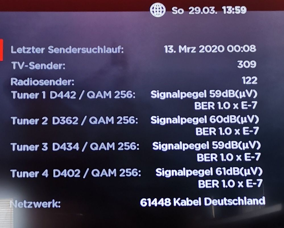

Gerade eben ist es wieder passiert, das der Sender "stottert". Kurz danach kam dann die Fehlertafel mit
"Fehler 13  Auf diesem Kanal wird (gerade) nix gesendet". Der Fehler ist ein anderer aber die "Auswirkungen" sind dieselben, nämlich das die Sendung immer Mal wieder zwischendurch "stottert". Nur das es sich diesmal um den Sender Syfy handelt, den von KDG/VF in HD. Die Tuner bei TV-Signal haben einen Signalpegel zwischen 59 - 61dB und der BER ist bei allen 1.0 x E-7. Ist momentan mal wieder aktuell, aber ist nicht durchgänging vorhanden.
Mfg Jörg

Es ist schon mehr oder weniger regelmäßig, wobei es halt ungefähr so ist, daß es 10 Mal stottert, und dann einmal kurz diese Fehlerseite angezeigt wird. Heute hatte ich noch den Fehler mit Kabel nicht richtig eingesteckt im Fehler 2. Ich konnte das nicht richtig erkennen, da es nur ganz kurz kam.
Achja ich hatte dann mal die Seite wo die 4 Tuner angezeigt werden offen gelassen, und da ging BER ganz kurz hoch auf 4.4 x E-7 wenn es stotterte.
Mfg Jörg

Das ist schon Kabel welches 3 oder 4-fach geschirmt ist mit 120 Mhz? oder so ähnlich. Und nein, als es stotterte ging nur der BER beim 4ten Tuner hoch. E-7 ist immer geblieben.
Mfg Jörg
4. Tuner, was wird da als D Wert für die Frequenz angegeben?
Im allgemeinen sinds Tuner 1 oder 3 für die laufend gesehene Sendung.
Poste doch einfach mal ein Foto vom TV Signal-Menü wenn du SyFy HD eingestellt hast.
Hier ist das Bild, gucke gerade Die Mumie auf Syfy. Bei einem Stottern ist der BER Wert von Tuner 3 auf 0.0 gegangen, beim anderen Mal auf 6.0.
Mfg Jörg
