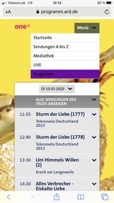

Auf die Frage von gestern 9.03.2020: ist das Bild bezogen. ob zu einer anderen Zeit wie 20.15 Uhr die Sender falsch sind. Anwort: Ja.
Die Sendungen fangen falsch an u. enden falsch. siehe Foto. !
zb. One,  usw.

Hab mal One HD und Kinowelt HD über die Webseiten verglichen, ne was auf dem Foto zusehen ist, ist korrekt

in diesem Fall sind aber die Daten der Zeitschrift offensichtlich falsch. Die Serie geht ja nur 50 Minuten und laut Zeitschrift 1 Stunde und 35 Minuten. Auch Online geht die Folge 1777, 50 Minuten. Nach der Zeitschrift passt es dann nach hinten natürlich nicht.

Hm, auf den ersten Blick falsch, ja, auf den zweiten Blick dann Nein.
One HD, da macht es sich die Zeitung einfach, das da 2 Folgen nacheinander gesendet werden, das gibt die nicht an.
Leider kann ich das per Zeitschrift nicht nachvollziehen, da One HD bei der die ich hab etwas knapp gehalten wird.
Übers Internet, sprich Webseite wars aber möglich.
Auch Krimi HD, Nostalgie, Nitro HD, ganz einfach, mehrere Folgen nacheinander gesendet.
Der SFI des Technisat listet die Sendungen berechtigter Weise einzeln auf, wenn man da nicht in der Zeit weiter geht, kann der Eindruck entstehen da stimmt was nicht.
