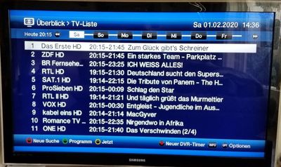

Hallo, schon seit der Uhr Umstellung Ende Oktober passt hier in Bayern Günzburg die Uhrzeit der nachfolgenden Sendung um 1std. nicht. Betroffen sind die Sender RTL HD, SAT.1 HD, RTL2 HD, RTL und SAT.1.
Wäre schön wenn das mal gefixt wird. Danke
Getestet auf 3 verschiedenen Haushalten mit unterschiedlichen TV Geräten.

Zu deinen Fotos, du warst auf SWR RP HD? Und bist dann im EPG auf SWR BW HD gegangen?
Weil beim SWR BW HD fehlen ein paar Symbole wie das vom Teletxt (vergleiche mit SWR RP HD), welche du nur siehst wenn du auf dem Sender bist.
Keine Ahnung obs was bringt, die VU+ zeigt ID's an.
Geht über Menü-Informationen-Kanal, dann die grüne Taste.
Könntest du deinen Kumpel mal darum bitten? Z.B. bei SWR BW HD.
Und das dann bitte per Foto posten.

ja genau ich bin auf dem Sender SWR RP HD geblieben, deshalb fehlen die anderen Symbole bei SWR BW HD. Würde ich auf SWR BW HD dann kommen auch die anderen Symbole, der Teletxt geht auch.
Im Anhang ein Foto von den  ID's
@mcfissi: Danke für die Fotos, da scheint aber alles zu passen soweit ich das vergleichen kann.
Im Moment hilft wohl nur abwarten, Leider.
