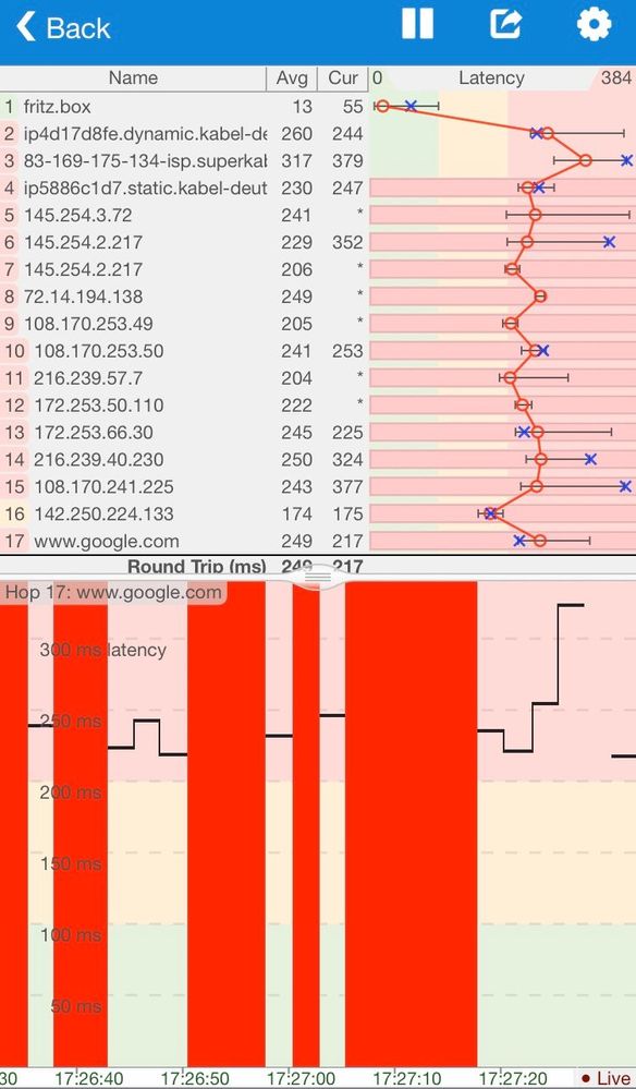

wie im Betreff beschrieben habe ich weiterhin massive Einschränkungen ind form von Abbrüchen und pingwerten von jenseits der 1200ms Marke.
Wie in meinen Post aus dem Jahr 2017 hat sich bis heute nichts getan.Anbei ein Link zu diesem besagten Post.

im Anhang erneut eine Messung mit dem PingPlotter.
es ist leider nicht mehr hinnehmbar.

die Leitungswerte sehen gut aus. Fehlerraten sind nicht ersichtlich. Wie Du schon sagst ist der PL nur zur Box ersichtlich. Das ist ein Firmware-Problem. Mit Deiner eigenen Box hast Du das nicht. Hier dann allerdings gewaltige Probleme bis zum Ziel. Diese sind mit dem Leihgerät nicht ersichtlich.

danke für die Antwort. Anbei nochmal eine Pingplotter Messung und ich denke nicht das das normal ist mit den Ping ausreissern im sekundentakt.
Das merkt man natürlich deutlich wenn man schnelle Spiele wie BF an hat. Unspielbar...
Aber das zieht sich ja nun schon mehrere Jahre hin und leider passiert nichts.
Nochmal zur verdeutlichung des Problems.
Mit der gebuchten Geschwindigkeit habe ich zum größten teil kein Problem.
Es ist die instabilität die ein nutzten des Internets nahezu Unmöglich macht.
Soll heissen, wenn das Internet benutzt wird durch Youtube,Speedtest, etwas Runterladen, Online Gaming etc. schiesst der Ping in die höhe. Teilweise geht das von 1500-2500ms. Was dabei passiert brauch ich denk ich nicht zu erklären.
