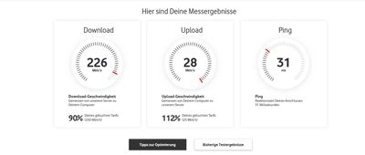

  • da ich anscheinend zu dumm bin und die Signalwerte beim besten Willen nicht in der Benutzeroberfläche finden kann, habe ich hier einen Screenshot von einem exxternen Programm gemacht.
