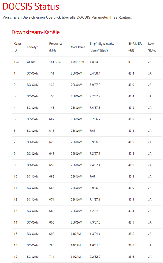

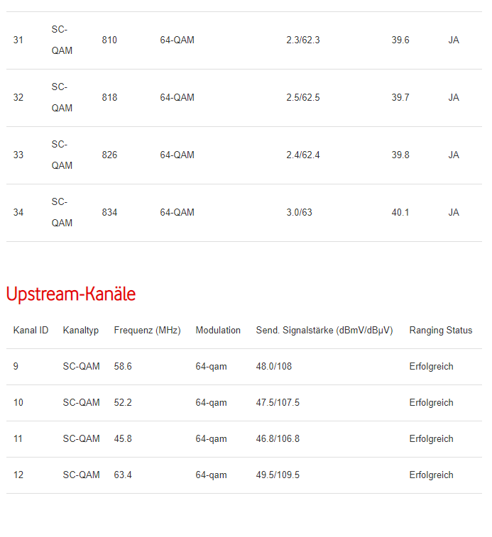

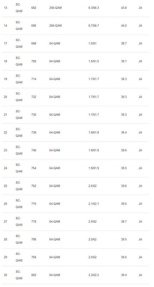

Die Arris Station liefert zumindest einen Hinweis wo das Problem liegt:
Jedes Mal wenn die Verbindung kollabiert zeigt der Docsis Status für den OFDM Kanal 0db SNR an (ansonsten sind es 44db). Es liegt also in irgendeiner Form am Docsis 3.1 .

Der OFDM Kanal 151-324 Mhz bricht mehrmals täglich auf 0 db SNR ein und die Verbindung ist tot.  Es ist immer der OFDM Kanal (den's ja nur bei Docsis 3.1 gibt) und nur der OFDM Kanal.

Hallo thrawn23,
die letzte Störung war eine Rückkanal-Störer (Upstream). Die OFDM-Frequenzen betreffen ausschließlich den Downstream und sollten sich auch in Einschränkungen genau diesem widerspiegeln. Ist dies der Fall? Laut Modem sind die Signale in Ordnung.
Gruß Fred
