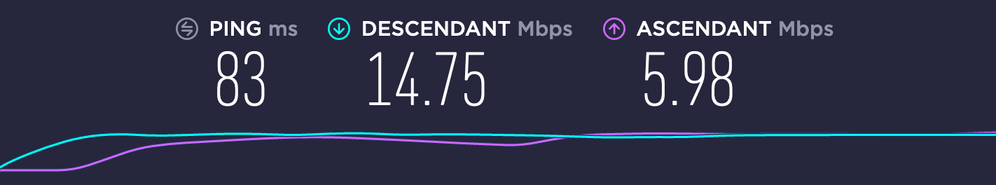

Ich wollte bloß ein kurzes Update geben! Also nachdem ich den Router ausgetauscht habe, läuft VPN reibungslos, das ist schon super, weil ich endlich remote ununterbrochen arbeiten kann 👌🏻 Noch eine offene Frage: ich habe gemerkt, dass die Hochladen-Geschwindigkeit ist immer noch nicht so hoch wie ich es erwarten würde. Ich habe nach dem Austausch ein paar Tagen gewartet in der Hoffnung, dass es irgendwie besser geht, scheint aber leider nicht der Fall zu sein. Hier ist das Testergebnis von heute:
Und so sieht es aus wenn ich einfach aus Neugier mein Handy mit LTE als Hotspot benutze:
Soweit ich mich erinnern kann, ist Vodafone früher etwas schneller am Hochladen gewesen 😃 Ich habe an 2 verschiedenen Mac Rechner getestet mit den gleichen Ergebnissen. Hast du vielleicht eine Vermutung, warum es so sein kann? Danke dir und schönes WE noch!
LG Jan
Claudia
Hallo jannie,
zu Deinem 32MBit/s-Tarif gehört nur ein Upload von 2 MBit/s. Viel mehr wird es also nicht ;).
Viele Grüße,
Claudia
