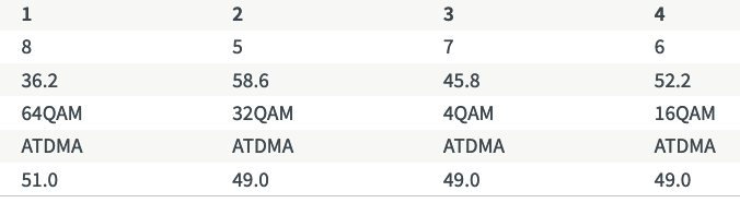

Die Modulation schwankt auf allen 4 Kanälen von 4 bis 64 und zurück und das teilweise im Sekundentakt.

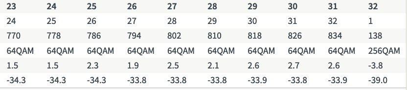

Nach den hier in der Community verfügbaren Pegelwerten für den Upload weiß ich bereits, dass die zu hoch sind. Der Wert für Docsis 3.1 scheint auch jenseits von gut und böse zu sein, bei 200 Mbit wohl aber nicht das Thema.

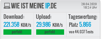

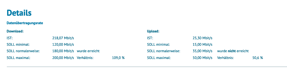

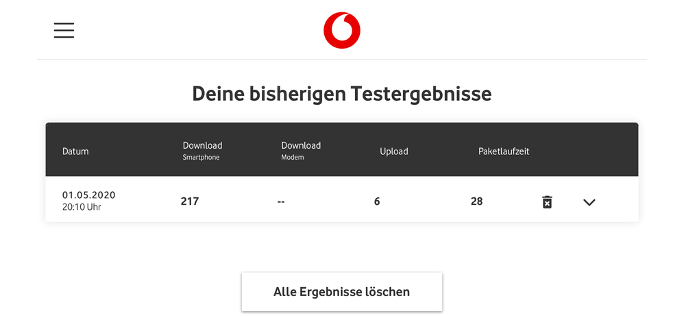

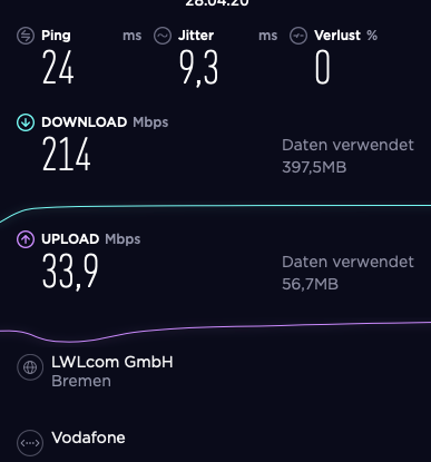

Hallo Marco,
die Bandbreite schwankt zwischen 48-49 MBit/s in der Spitze in guten Momenten und 15-16 Mbit/s.
Beobachten lässt sich, dass Mo-Fr. die Einbrüche vermehrt ab 17 Uhr auftreten bis etwa 23 Uhr.
Am Wochenende sind die Zeitfenster etwas breiter, was die Stabilität Richtung 40 Mbit und mehr angeht.

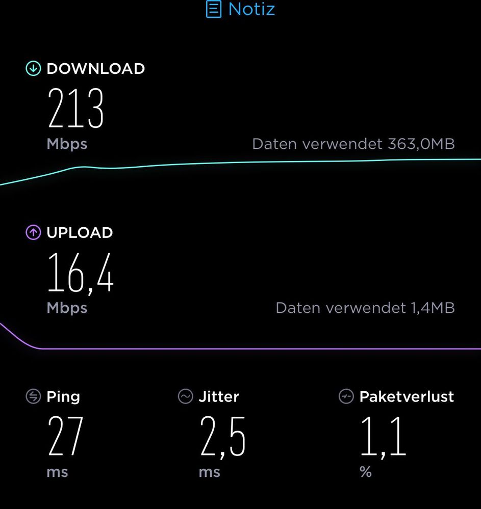

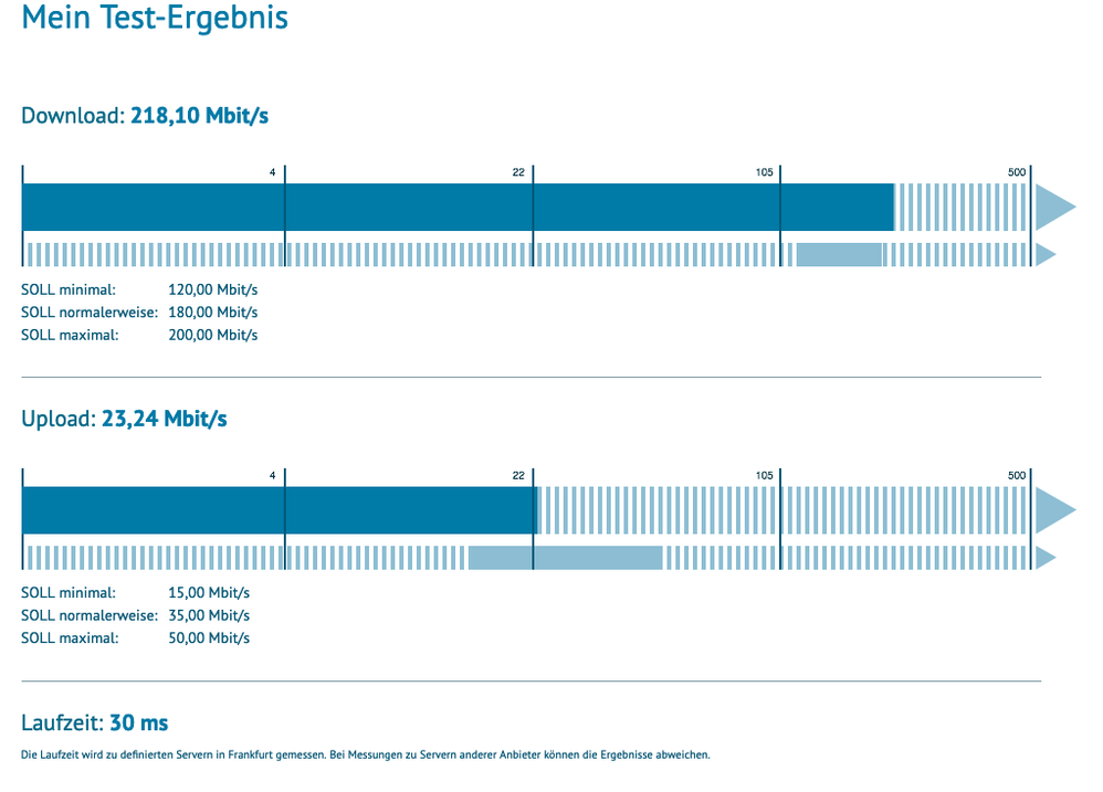

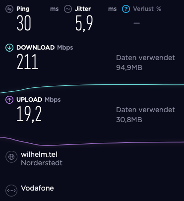

Es gab aber auch Tage, da war auch gegen Mittag zwischen 11:30-14 Uhr die Bandbreite im Bereich um 20-25 MBit/s. Sobald einer der vier Upload-Kanäle unter 32QAM geht, bekomme ich keine Vollauslastung mehr im Upload.
Ich stelle mal die Laienvermutung auf, dass die Leitung hier in meinem Bereich etwas gestresst ist, was Fehlerrate und Störer angeht, wie gesagt, richtig reproduzieren lässt sich der Einbruch des Upload  ab 17 Uhr in der Woche.
Während ich diese Antwort geschrieben habe, habe ich mal ein paar Tests gemacht, in der Zeit ist die Modulation auf zwei Kanälen von 4QAM auf 32QAM und zurück auf 16QAM.
Ich hänge mal ein paar Testergebnisse an.
Bildschirmfoto 2020-04-28 um 18.13.53.pngBildschirmfoto 2020-04-28 um 18.22.58.pngBildschirmfoto 2020-04-28 um 18.23.18.pngBildschirmfoto 2020-04-28 um 18.23.36.pngBildschirmfoto 2020-04-28 um 18.25.21.pngBildschirmfoto 2020-04-28 um 18.27.39.pngBildschirmfoto 2020-04-28 um 18.29.07.png
Wie gesagt, Download alles cool, der ist 24/7 nicht zu beanstanden, wenn statt 50 Mbit im Upload mal nur 45 oder 40 ankommen, ok, aber diese Achterbahnfahrt ist gerade für mein Nutzungsverhalten wirklich etwas anstrengend. Und sorry wenn es abgedroschen ist, aber ich zahle halt auch für 50 Mbit +/- 10%.

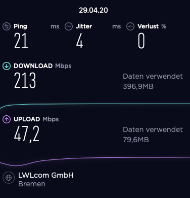

Ein kurzes Update von heute Morgen, 9:15 Uhr. 4 Kanäle QAM64:
Bildschirmfoto 2020-04-29 um 09.14.31.pngBildschirmfoto 2020-04-29 um 09.15.25.pngBildschirmfoto 2020-04-29 um 09.18.31.pngBildschirmfoto 2020-04-29 um 09.19.34.pngBildschirmfoto 2020-04-29 um 09.20.45.pngBildschirmfoto 2020-04-29 um 09.21.43.png
Ich versuche heute Mittag oder Nachmittag noch mal Ergebnisse zu senden.

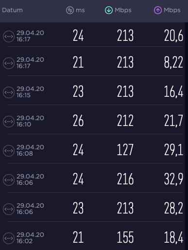

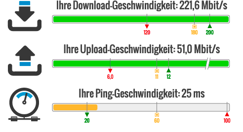

Und hier noch ein paar Werte von heute Nachmittag. Modulation schwankt wieder und ist aktuell auf einem Kanal auf 4QAM.
Grüße
kstern
Bildschirmfoto 2020-04-29 um 16.27.27.pngBildschirmfoto 2020-04-29 um 16.05.52.pngBildschirmfoto 2020-04-29 um 16.14.25.pngBildschirmfoto 2020-04-29 um 16.16.53.pngBildschirmfoto 2020-04-29 um 16.19.08.png

ich habe mir das mal im System angeschaut. Im Allgemeinen ist es hier so, dass gegen Abend die Auslastung zunimmt und zeitgleich der Rauschabstand runter geht. Dadurch kommt es zu erhöhten Fehlerraten. Um diese wieder zu korrigieren wird die Modulation automatisch herunter genommen. Geringe Modulation bedeutet auch eine geringere Bandbreite, zumindest, wenn sie so tief sinkt.

Hier noch mal ein Update. Wieder ein Kanal runter auf 4QAM. Upload dadurch wieder runter.
