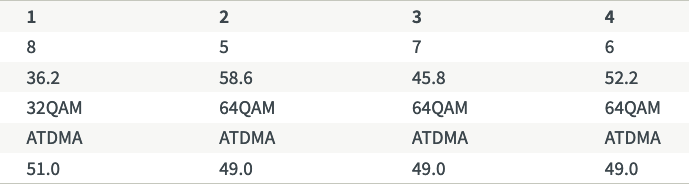

seit der Umstellung auf 200/50 im März 2020 fällt auf, dass ausschließlich die Uploadwerte + Modulation Karussell fahren. Der Download ist Tag und Nacht perfekt.
Generell hatte ich bis dato noch keine Probleme mit Vodafone bis auf die Tatsache, dass ich den Humax mit dem neuen Tarif gegen diese Gigamoppe tauschen musste, ich schweife ab.
Hier läuft eine Fritz 6591 von VF, die Werte hänge ich mal anbei.
Die Modulation schwankt auf allen 4 Kanälen von 4 bis 64 und zurück und das teilweise im Sekundentakt.
Nach den hier in der Community verfügbaren Pegelwerten für den Upload weiß ich bereits, dass die zu hoch sind. Der Wert für Docsis 3.1 scheint auch jenseits von gut und böse zu sein, bei 200 Mbit wohl aber nicht das Thema.

Ein kurzes Update von heute Morgen, 9:15 Uhr. 4 Kanäle QAM64:
Bildschirmfoto 2020-04-29 um 09.14.31.pngBildschirmfoto 2020-04-29 um 09.15.25.pngBildschirmfoto 2020-04-29 um 09.18.31.pngBildschirmfoto 2020-04-29 um 09.19.34.pngBildschirmfoto 2020-04-29 um 09.20.45.pngBildschirmfoto 2020-04-29 um 09.21.43.png

Und hier noch ein paar Werte von heute Nachmittag. Modulation schwankt wieder und ist aktuell auf einem Kanal auf 4QAM.
Grüße
kstern
Bildschirmfoto 2020-04-29 um 16.27.27.pngBildschirmfoto 2020-04-29 um 16.05.52.pngBildschirmfoto 2020-04-29 um 16.14.25.pngBildschirmfoto 2020-04-29 um 16.16.53.pngBildschirmfoto 2020-04-29 um 16.19.08.png

ich habe mir das mal im System angeschaut. Im Allgemeinen ist es hier so, dass gegen Abend die Auslastung zunimmt und zeitgleich der Rauschabstand runter geht. Dadurch kommt es zu erhöhten Fehlerraten. Um diese wieder zu korrigieren wird die Modulation automatisch herunter genommen. Geringe Modulation bedeutet auch eine geringere Bandbreite, zumindest, wenn sie so tief sinkt.
Ich habe dazu ein Ticket an unsere Fachabteilung zur Prüfung geschickt. Die Kollegen leiten die weiteren Schritte ein.

Hier noch mal ein Update. Wieder ein Kanal runter auf 4QAM. Upload dadurch wieder runter.
