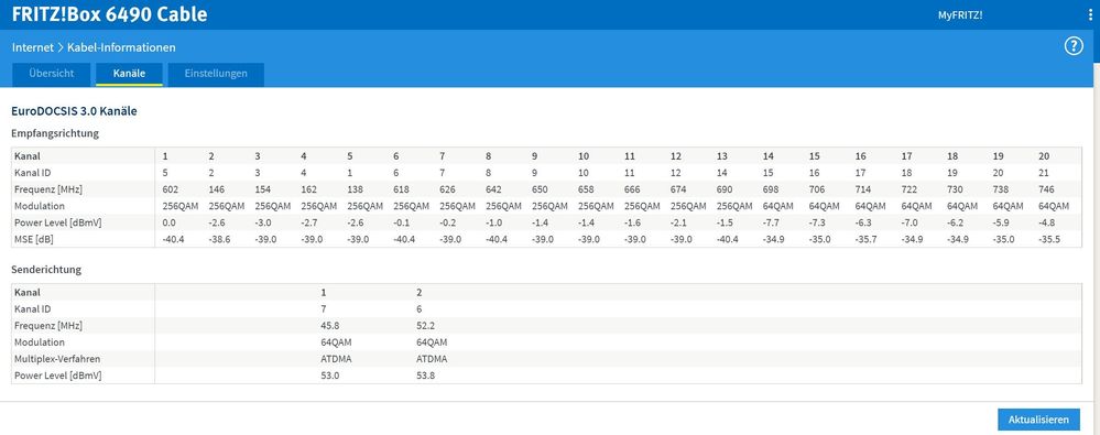

  • Welcher Fehler tritt auf? --> Uploadgeschwindigkeit von 50MBit zu keiner Zeit erreicht. Max 25MBit erreicht (Datum 30.03.)

  • Lade dazu noch einen Screenshot von den Signalwerten hoch.

Dir fehlen 2 US Kanäle. Der Grund der dBuV Wert der verbliebenen zwei ist zu hoch. Ich denke da muss ein Techniker vorbeikommen.
Gruß Kurt
