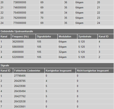

Der neue Router CH7466CE ist angekommen und in Betrieb. Vorab die Werte des neuen Modems.
PingPlotter-Test sieht auch besser aus, insbesondere kein Packetloss mehr zum 1. Hop, allerdings liefere ich hier noch die Werte in den Abendstunden nach. ![]()
am 22.12.2018 21:00
Sieht soweit alles gut aus, ich kann mehrere twitch.tv Streams parallel schauen, ohne dass diese buffern.
PingPlotter Mitschnitt:
Ich würde die Situation noch ein paar Tage beobachten und euch dann nochmal Feedback geben. ![]()
Wurde hier im Hintergrund noch etwas an der Leitung verändert oder ist das nun rein dem neuen Router zu verdanken?
