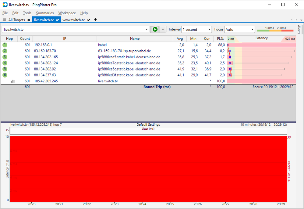

Nachdem noch niemand geantwortet hat, hier weitere PingPlotter Screenshots von eben.
Twitch buffert wieder.
Mehr anzeigen
Digitalisierer
Diverse Streams auf Twitch buffern wieder.
Down-/Upstream Werte des Modems sind unverändert zum denen im Ursprungspost.
Heutiger PingPlotter-Test:
Mehr anzeigen

Moderator
Hi soiz,
was bei Deinen Mitschnitten halt ins Auge fällt ist der hohe Packetloss schon zum Router. Wenn das bei allen angeschlossenen Geräten der Fall ist, dann vermute ich einen Fehler am Arris-Modem. Ist es in Ordnung, wenn wir einmal kostenlos austauschen.
