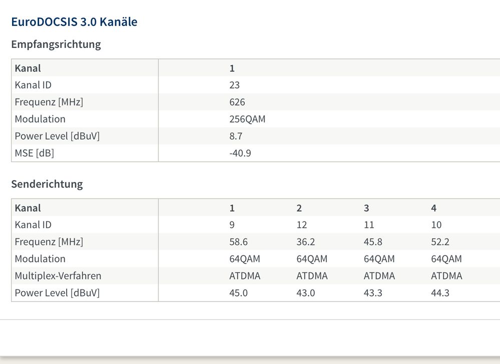

@Gameraner
Poste einmal die Signalpegel als Screenshot: http://fritz.box
Internet anklicken > Kabelinformationen > Kanäle: Sende und Empfangsrichtung diese Werte.
Hast du die FB schon auf Werkseinstellungen zurück gesetzt, ohne einspielen einer Sicherung.
Gruss
Methusalem1
Hi Methusalem,
auf Werkseinstellungen zurücksetzen ist mir zu sehr auf gut Glück. Hab keinen Nerv alles neu einzustellen. Hier der Screenshot,
Gameraner
seelo2010
Joah,Zeit für einen Techniker 🙂
Gelöschter User
Nicht anwendbar
@Gameraner
Wie @seelo2010 schon schrieb wird ein Technikereinsatz notwendig sein, du hast nur 1 Downstreamkanal.
Gruss
Methusalem1
