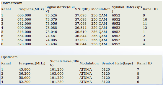

Hier noch die Signalstärken:

die Leitung schaut sauber aus, ich kann keine Fehler erkennen. kannst Du mal das Endgerät direkt am Modem anschließen? Ich sehe das der Bridgemode aktiv ist, evtl. hat Dein Router ein Problem.
