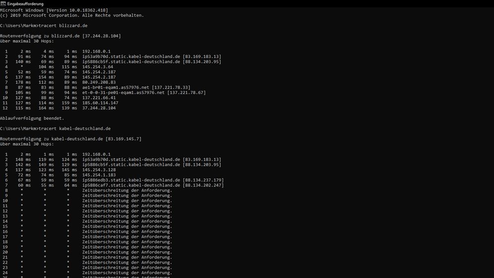

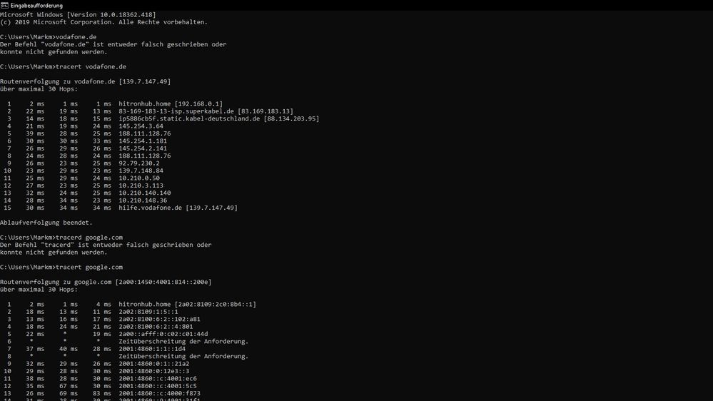

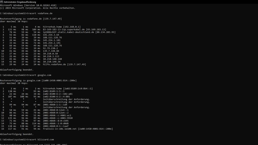

17.11.2019 16:19 - bearbeitet 17.11.2019 16:20
Hier ein paar Screenshots vom Tracing.17-11-2019 15Uhr11
20-10-2019 21Uhr17
20-10-2019 09Uhr53
