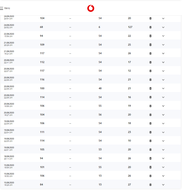

Moin, ich habe seit meinem Umzug Anfang August das Problem, dass ich mit nur effektiv 10mb runterlade (auch wenn der Speedtest 100 sagt).
  • Welchen Vertrag hast Du? (z.B. Internet + Telefon 100)  Red Internet & Phone 1000 Cable
  • Welches Modem/ Router nutzt Du? (z.B. Hitron) Vodafone Station
  • Nutzt Du ein Leih-Gerät von uns oder hast Du ein eigenes Gerät? Leihgerät
  • Welcher Fehler tritt auf? (Geschwindigkeit zu gering; Packetloss) Schick dazu auch Screenshots von Speedtests (mit Datum und Uhrzeit) und Tracerts/ Pingplotter-Messungen bei Packetloss oder Ping-Problemen Download-Geschwindigkeit konstant zu gering

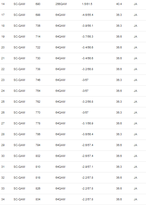

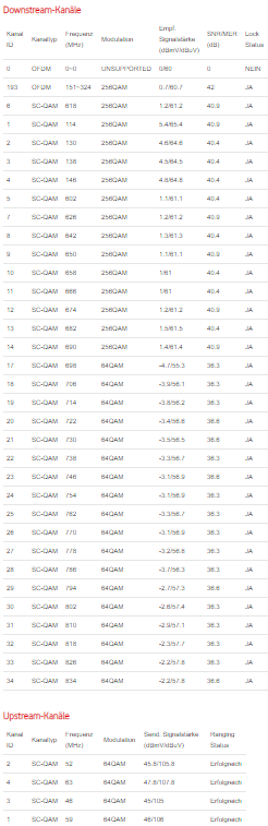

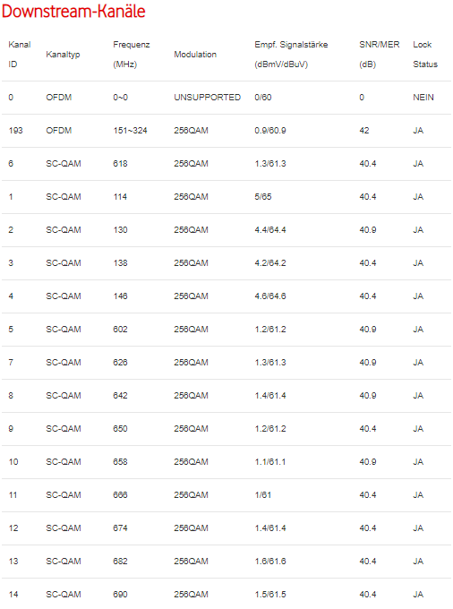

Nachdem ich deine Signalwerte mit der Lupe angeschaut habe und ich hoffe nichts dabei übersehen zu haben, schauen die Signalwerte Ok aus. Smiley (fröhlich)
Bist du dir sicher, das deine Netzwerkkarte Gigabitfähig ist? Denn deine Speedtest´s deuten schon stark auf eine 100 Mbit Fast- Netzwerkkarte hin.
Gruß Kurt

Hier nochmal bessere Bilder:
Opera Momentaufnahme_2020-08-24_224837_192.168.0.1.pngOpera Momentaufnahme_2020-08-24_224931_192.168.0.1.pngOpera Momentaufnahme_2020-08-24_224958_192.168.0.1.png
Ja haben mich meine Augen doch nicht im Stich gelassen. Alles Ok.
Ich habe es doch richtig verstanden, du hast einen 1000er Tarif und bei dir kommt nur so ca. 100 an?
Wenn ja, tippe ich da wirklich auf ein Problem, mit der Netzwerkkarte oder dem LAN Kabel.
Gruß Kurt

Hat sich nach weiteren Tests herausgestellt, dass es am Kabel liegen muss...
Vielen Dank für deine Hilfe!
