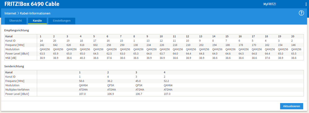

etwa seit der Analogabschaltung Ende Januar habe ich hier (PLZ 21493) abends teilweise nur einen Bruchteil (<50%) des gebuchten UploadSpeed und auch der Download hat sich leicht verschlechtert (~170Mbit/s statt vorher eigentlich immer ~ 200Mbit/s).

Die Modulation deiner Uploadkanäle sollte eigentlich bei 4xQAM 64 liegen, bei dir liegt ein Rückwegstörer vor, du kannst jetzt eine Störung bei der Technischen Hotline melden, oder du wartest bis sich ein VF-Mod in deinem Beitrag meldet.

Danke, so etwas in der Art hatte ich nach Lesen diverser Beiträge hier vermutet.
Teilweise habe ich 2 Kanäle mit QPSK, einen mit QAM8 und nur einen mit QAM64.
Die Modemwerte sehen aber sonst (Pegel und Downstream-Kanäle) okay aus?
Verstärker ist keiner in der Anlage, die Fritz!Box hängt direkt am HÜP (Einfamilienhaus).
Dann hoffe ich mal auf einen Moderator hier 🙂
Gruß

danke für die Daten. Hmmm, der Anschluss selbst sieht in Ordnung aus, die Modulation ist wieder 4x QAM 64, so wie es sein soll. Schwankt das bei Dir? Kannst Du da mal auf die Box schauen wenn das passiert?

ja, es ändert sich je nach Tageszeit. Abends zur "Fernseh-Prime-Time" (ab zwischen etwa 18-20 Uhr) ist es meist 4xQAM64, bis zur "Zu-Bett-Geh-Zeit" (also irgendwo nach 22-23 Uhr) dann häufig 1xQAM64, 2xQSPK und 1xQAM16 oder QAM32.
Als würde die Störung z.B. durch einen Fernseher in der Nachbarschaft kommen. Mein Fernseher ist nicht am Kabel, der hängt an einer Satellitenschüssel und ist meistens aus, wenn ich abends im Internet unterwegs bin.
Wie schon geschrieben hängt die FritzBox direkt ohne Verstärker dazwischen am HÜP, also es gibt keine Verbindung zu anderen TV/Radio-Dosen/Geräten/Leitungen hier innerhalb des Hauses.

von den Leitungsdaten her ist zu den genannten Zeitpunkten nichts zu sehen. Das würde bedeuten, dass die Ursache nicht im Netz liegt, sondern vor Ort. Die Zeiten sind natürlich eher ungünstig für einen Techniker vor Ort :/. Aber vielleicht kann der Kollege etwas an der Hausanlage sehen. Kann ich den Auftrag fertig machen und die Nummer, die auf **422 endet, an das Technikerunternehmen weitergeben?
