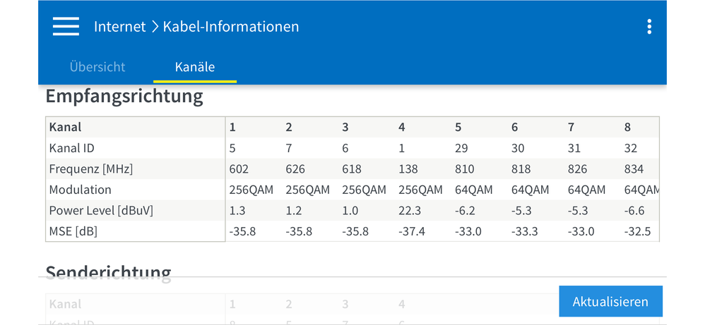

ich bin vor ca. 2 Monaten von 500mbit auf CableMax 1gbit gewechselt.
Jedoch hab ich sehr schwankende Down und Uploadgeschwindigkeiten.
Jetzt habe ich gesehen,dass die Werte der Fritzbox mehr schlecht als recht sind.
Hoffe ihr könnt mir hier bisschen helfen.

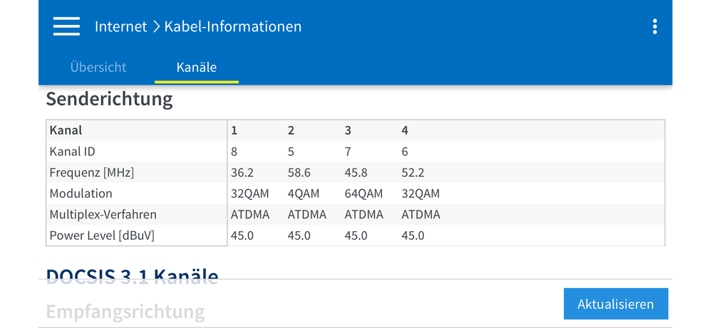

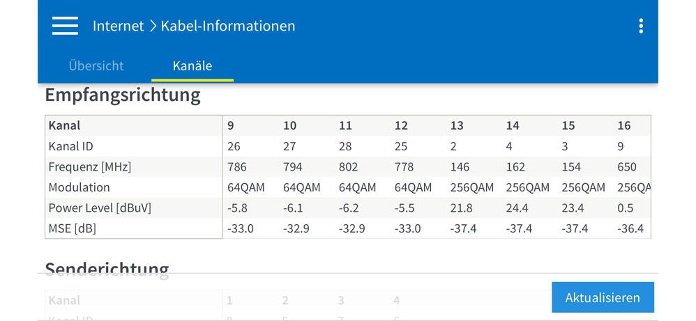

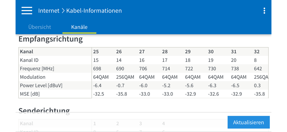

Tarif ist der Cablemax mit 1 Gbit. Es wird eine Leih-Fritzbox 6591 mit Firmware 7.03 verwendet.
Ich komme derzeit über LAN nicht über die 500mbit Down und 35mbit Up. Habe die Tests zu allen erdenklichen Zeiten gemacht.
Während des Tests war auch das WLAN der Fritzbox deaktiviert und es waren auch keine anderen Geräte über LAN angeschlossen. Am Koaxialkabel kann es nicht liegen,da ich mehrere probiert habe,welche auch sehr hochwertig sind und auch nur eine Länge von 1,5m aufweisen,weil die Fritzbox relativ nah an der Buchse aufgestellt ist.
Die Tests habe ich mit Chrome und Firefox über nperf durchgeführt.
Das Problem besteht nun schon länger,quasi seitdem ich von 500mbit auf CableMax gewechselt habe.
Das war Anfang Februar,wenn ich das richtig in Erinnerung habe.
Hotline habe ich einmal angerufen,jedoch ist laut denen alles in Ordnung und ich solle doch schauen ob alles richtig verkabelt ist usw.
Da ich jedoch technisch sehr versiert bin,kann ich garantieren dass alles richtig verkabelt ist.
Nutze dieses Koaxialkabel,also an dem dürfte es nicht liegen,da es mit dem Reservekabel genauso ist
