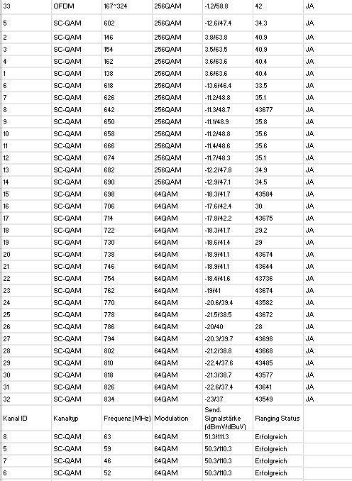

Nachdem ich Probleme am Abend mit meiner 500Mbit Leitung hatte kam gesern der Techniker zum einpegeln.
Vorher Werte:
Pegelwerte vor Umstellung
Er war 2,5 Stunden zu Gange und hat wirklich viel gemacht. Verstärker im Keller getauscht (Mehrfamilienhaus Baumstruktur), Neue Leitung zwischen Übergabepunkt und Verstärker, Multimediadose, etc.)
Jetzt sehen alle Pegel halbwegs normal aus, jedoch habe ich auf 3 Uploadkanälen nur noch 8QAM, was dazu führt, dass ich im Upload "nur noch" 40Mbit habe.

Hi,
die Pegelwerte sind jetzt nicht optimal, aber in Ordnung. Die Uploadmodulation wird zentral von der CMTS (Gegenstelle des Kabelmodems) für das gesamte Segment festgelegt. Da scheint es eine Rückkanalstörung zu geben, welche von VF KD gefunden und behoben werden muss. Nur als Vorwarnung: Unter Umständen ist das Finden der Ursache ziemlich zeitaufwendig, sodass es etwas Dauern kann mit der Störungsbehebung Smiley (traurig)

Also die vorher Werte waren ja wirklich extrem schlecht. Ein paar Werte sind auch nach der Einpegelung ein wenig außerhalb des Toleranzbereiches, aber ich denke noch akzeptabel.
Im Upload schaut es mir nach einen Rückwegstörer aus. Ich würde dennoch den Router nochmal um stecken, wie da die Upload Pegel sind.
