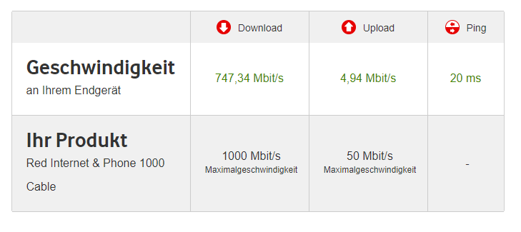

  • Welcher Fehler tritt auf? (Geschwindigkeit zu gering; Packetloss) Schick dazu auch Screenshots von Speedtests (mit Datum und Uhrzeit) und Tracerts/ Pingplotter-Messungen bei Packetloss oder Ping-Problemen
    -> Dauerhaft schlechter Upload (8 von 50 MBit) + 1-2% packet Loss
    -> Download instabil + manchmal packet Loss

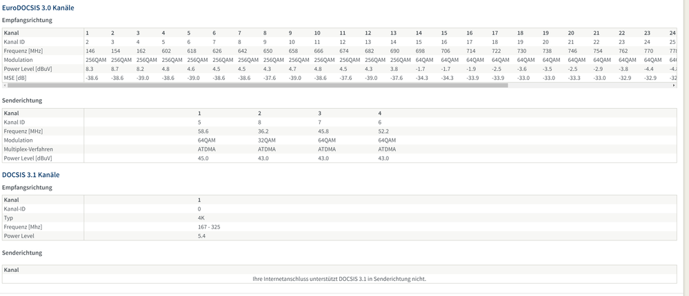

  • Lade dazu noch einen Screenshot von den Signalwerten hoch. Diese findest Du in der Benutzeroberfläche Deines Kabelrouters über http://kabel.box bzw. über http://fritz.box bei der Fritzbox.

fritzbox signalefritzbox signalevodafone speed test ergebnisvodafone speed test ergebnis

die Leitung sieht soweit gut aus und die Auslastung ist auch i.O. Kannst Du bitte mit der FRITZ!Box einen Werksreset durchführen und danach keine alte Sicherung aufspielen?

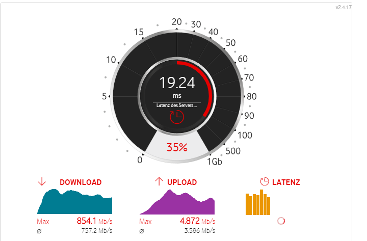

Ja der Upload ist dauerhaft schlecht. Der Download bricht meistens auf 75% der gebuchten Bandbreite ein. Hier eine weitere Messung von heute:
