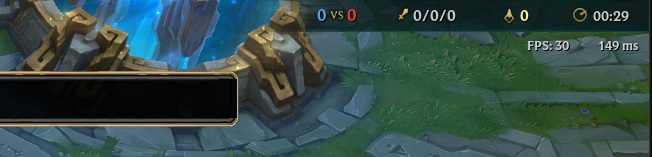

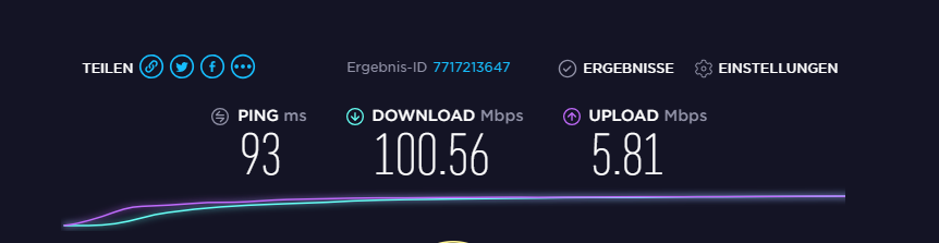

Anscheinend fängt es heute wieder an.. Habe mal ein paar Screenshots gemacht (Discord, League of Legends und ein Speedtest)DiscordLeague of LegendsSpeedtest
