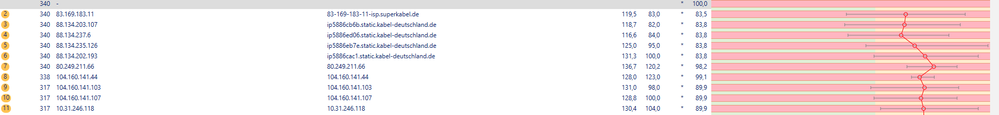

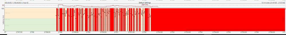

Gegen ca. 20:00 Uhr fängt der Ping bei mir an auf +200ms zu steigen. Schwankt dann noch auf 100ms, dann wieder auf 200ms usw. Wir hatten dies nun seit fast einem Jahr nicht mehr, doch nun fängt es wieder an.
Bei mir gibt es, laut Angaben, auch keine Störungen. Es fing vor ca. 2-3 Tagen wieder an. Die Schwankungen liegen bei ca. 64%.
Ich find das total nervig.
Warum ist das so?
14 Antworten 14
Hier nochmal die Pingplotter (momentan nur Leauge of Legends):League of legends pingplotter.pngleague of legends pingplotter2.png

Hallo Necmeddin,
welche Angaben stehen denn über den Spalten, vor allem über der vierten neben dem Stern? Du kannst mir auch mal Deine Adresse und Kundennummer per PN zukomen lassen, melde Dich danach kurz hier im Beitrag zurück.

Hallo Necmeddin,
jetzt hat es ja geklappt mit der Kundennummer :). Ich konnte nun Deinen Anschluss prüfen und habe gesehen, dass die Downstreamauslastung zum Abend hin ansteigt. Zur Verringerung der Auslastung sind Netzarbeiten vorgesehen, laut Plan sollen diese Ende des ersten Quartals nächstes Jahr abgeschlossen werden. Ich habe dazu noch eine Meldung für Dich aufgenommen.
