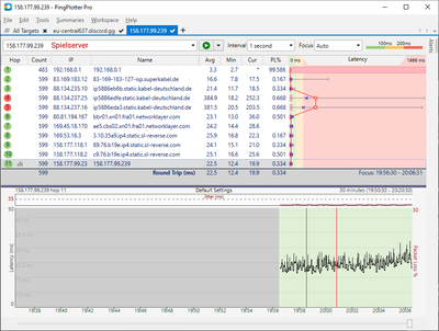

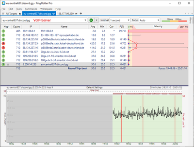

Hallo FranzF1,
ein PingPlotter zu den betreffenden Servern wäre ganz hilfreich. Also zu dem Online-Spiel und zum VoIP-Server. Kannst Du diesen mal durchführen und die Ergebnisse hier posten?
Schick mir mal bitte parallel gleich Deine Kundennummer, Namen, Adresse und Geburtsdatum per Privatnachricht. Melde Dich dann hier im Beitrag, sobald Du die PN geschickt hast und hänge den Plotter-Mitschnitt an.

FranzF1
Hallo Lars,
die Privatnachricht ist gesendet und hier sind die zwei Messungen:
VoIP-ServerVoIP-ServerSpielserverSpielserver

FranzF1
Hallo Lars,
hier sind die Messungen:
Die kommenden Tage werde ich auch mal testen, ob sich etwas an der Situation gebessert hat. Leider hatte ich aktuell nicht die Zeit dafür.
Lars
Hallo FranzF1,
es sieht auf jeden Fall schon etwas besser aus im Bridge Mode. Beobachte es mal bitte ein paar Tage. Sollten weiterhin Verluste auftauchen, würde ich ansonsten mal den Kabelrouter austauschen, da Hop 1 und 2 einen PL anzeigen.
