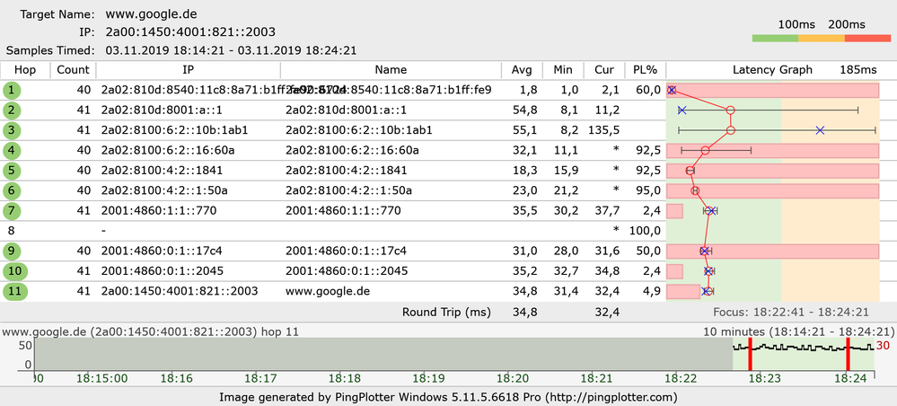

  • -> pingplotter zu www.google.de um ca. 18:15 Uhr.

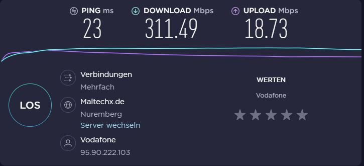

  • -> speedtest.net am 03.11.19 um 18:25 Uhr.

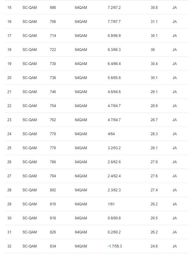

  • Lade dazu noch einen Screenshot von den Signalwerten hoch. Diese findest Du in der Benutzeroberfläche Deines Kabelrouters über http://kabel.box bzw. über http://fritz.box bei der Fritzbox.
  • -> Downstream

Einige Signalwerte am Router sind nicht ganz in Ordnung. Das sollte sich mal ein Techniker vor Ort anschauen.
Kannst Du Zugang zu Hausanlage gewähren? Bist Du unter der Rufnummer mit der ...061 für eine Terminvereinbarung erreichbar?
Viele Grüße, Manu
