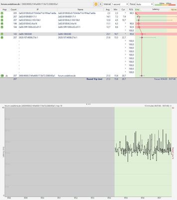

Das einzige was kurzfristig hilft: Router neustarten. Danach ist es für ein paar Stunden gut und dann fängt der Spaß wieder von vorne an. Wenn ich zusätzlich WLAN mit 5 GHz im Router deaktiviere (obwohl der PC eh mit LAN verbunden ist), habe ich das Gefühl, dass es dann noch etwas länger dauert bis das Problem wieder auftritt. Im aktuell Zustand ist das so aber völliger Käse und besonders fürs Online-Gaming unbenutztbar.
Pinkplotter IPv4 für google.com
Pingplotter für IPv6 zu forum.vodafone.de

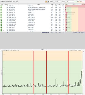

Das passiert wenn ich das 5 GHz WLAN - das 2,4 GHz ist weiterhin aktiviert - im Router deaktiviere (diesmal ohne Neustart probiert) während der Pingplotter parallel dazu läuft. Mal gucken wie lange es so bleibt.
IPv4:

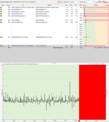

Und das wars auch schon. Ein kurzer Moment der Entspannung - 20 bis 30 Minuten und das Problem ist wieder zurück.
IPv6:
Nachtrag: Wobei das IPv4 weiterhin läuft:
sav
App-Professor
App-Professor
IPv4 will jetzt auch wieder nicht mehr richtig:
