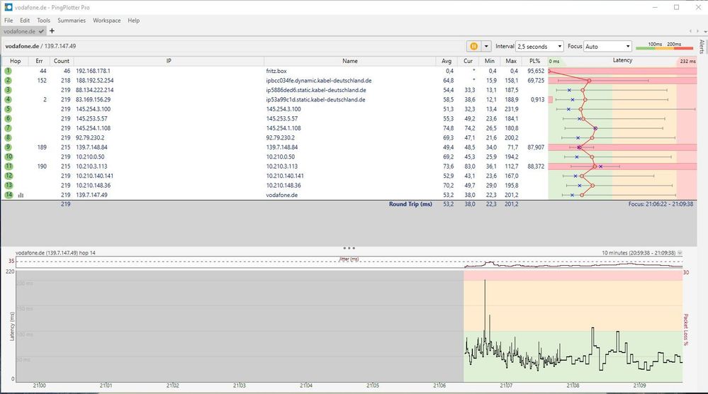

  • Welcher Fehler tritt auf? (Geschwindigkeit zu gering; Packetloss) Schick dazu auch Screenshots von Speedtests (mit Datum und Uhrzeit) und Tracerts/ Pingplotter-Messungen bei Packetloss oder Ping-Problemen
- High-Ping und Packet Loss bei Spielen, lange Ladezeiten bei Websiten (Bilder im Anhang)

- High-Ping u. Packet Loss: ca. Anfang März - tageszeitunabhängig
- siehe Anhang

Screenshots vom Pingplotter + Signalwerte im Anhang.

Den PingPlotter poste ich jetzt mal nicht, denn da ist einfach nur alles rot.

Der PingPlotter zeigt jetzt wieder bei den gleichen Hops PacketLoss an wie zuvor. Immerhin lässt sich das Internet wieder nutzen. Der Download schwankt immer noch, der Upload ist zumeist stabil. Der Ping hüpft von 20 - 160 ms hin und her. Ich werde das auch nochmal gegen die Mittagszeit am Mittwoch testen können.
