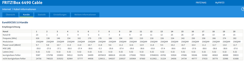

ich habe immer wieder kurze Verbindungsabbrüche (ca. 1 Sekunde) meines Internets. Das Problem fällt am meisten auf bzw. beim streaming und Onlinespielen.
Ich habe den Tariif Basic 25 (alter Tarif von KabelD), benutze eine eigene FritzBox 6490 cable und mein Betriebssystem ist u. A. Windows 10 (und auch 8). Das Problem besteht dauerhaft. Als Browser nutze ich hauptsächlich Firefox. Der MSE und die nicht korrigierbaren Fehler sind ziemlich von dem Soll entfernt oder? Fritzbox wurde oftmals neu gestartet. Das Problem besteht seit ca. einem Monat, vllt auch länger.fritzboxkanäle.png

Also Kanal 7 und 12 sind MSE mäßig völlig aus der Toleranz.
Poste auch mal deine Upstreampegel.
