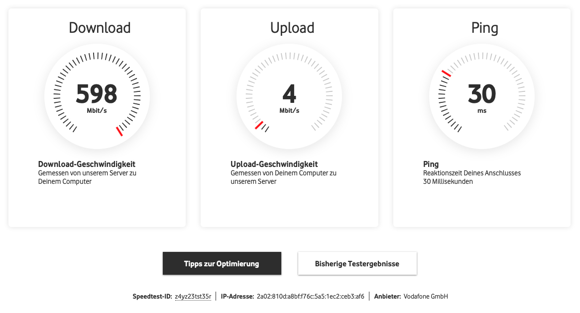

ich habe heute die neue Fritzbox 6591 cable angeschlossen und musste feststellen, das sich der Uploaad extrem verschlechtert hat. Ich habe hier als Mieter Firmen im Gebäude und benötige einen sicheren & schnellen Anschluss im Haus. Der neue Vetrag ist ein 1000 cable. (weiterhin fest IPv4)
Bis gestern war noch die alte FB 6490 im Einsatz und ich hatte ca. 200 Down / 40 Up (nur leichte Schwankungen über den Tagesverlauf) - alter Vertrag: cable 200; Option 50 Upoad, feste IPv4 Adresse
Heute die neue FB angeschlossen, original FB Netzwerkkabel direkt an ein MacBook - Download passt (zwischen 500 - 1000) ABER Upload nur noch bei ca. 5!!!!
