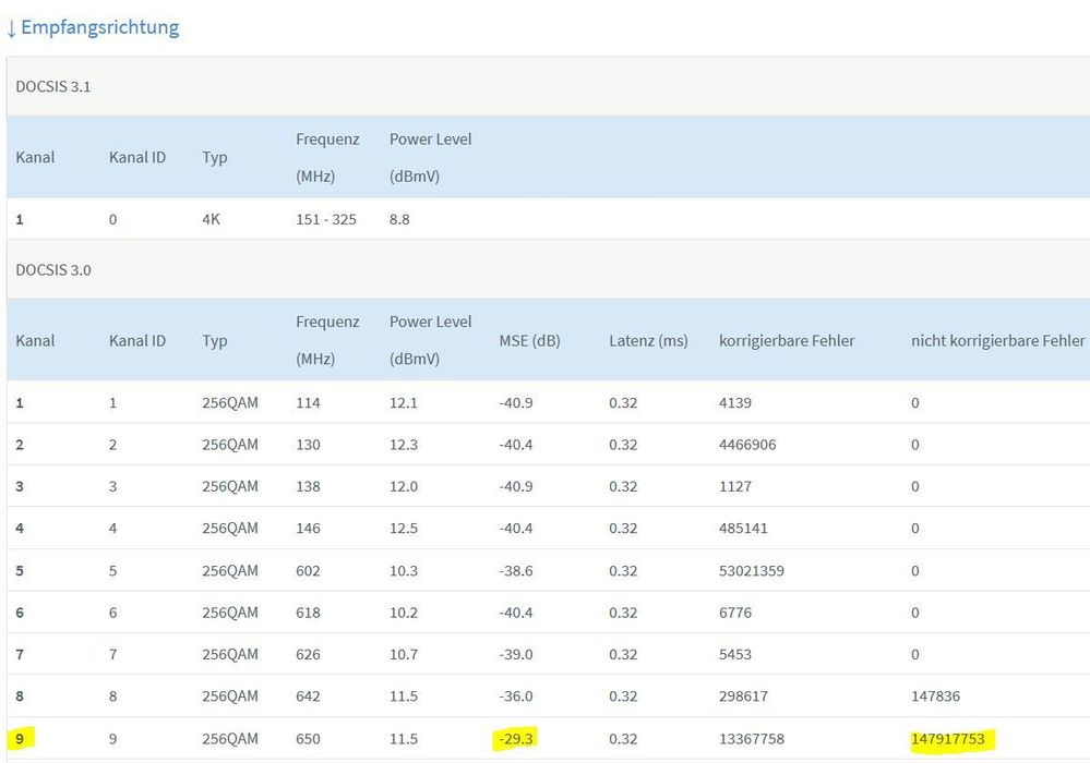

Nachdem ich im Homeoffice seit beginn des Lockdown nun schon einen Totalausfall eines Routers hatte (2 Tage Zwangsurlaub) und einen Komplettausfall aller Dienste in unserer Gemeinde (1 1/2 Tage Zwangsurlaub), erlaube ich mir den Beitrag hier aufzumachen, damit sich mal einer der Mods meine Signalwerte (siehe Anhang) anschaut und/oder auch gerne einen Blick auf den Router wirft.
Ein Ticket bei der Hotline habe ich hierzu noch nicht eröffnet.
Neben den Messwerten, bei dem der MSE (dB) von Kanal 9 (nach meinen Recherchen) außerhalb der Toleranz liegt, habe ich auch immer wieder folgendes Problem, bei dem ich hoffe, dass es sich ggf. durch eine in diesem Rahmen stattfindende Maßnahme lösen wird:

Hinsichtlich der Messwerte des betreffenden Kanals ist noch anzumerken, dass diese nach einem Neustart noch im grünen Bereich sind, dann aber im Laufe des Betriebs immer schlechter werden und dann außerhalb des Toleranzbereichs (zwischen -29 und -30) schwanken.
Nicht korrigierbare Fehler sammeln sich nach längerer Betriebsdauer auch bei den anderen Kanälen an, der 9er sprengt aber den Rahmen. Der Screenshot enstand übrigens 45 Minuten nach dem letzten Neustart.

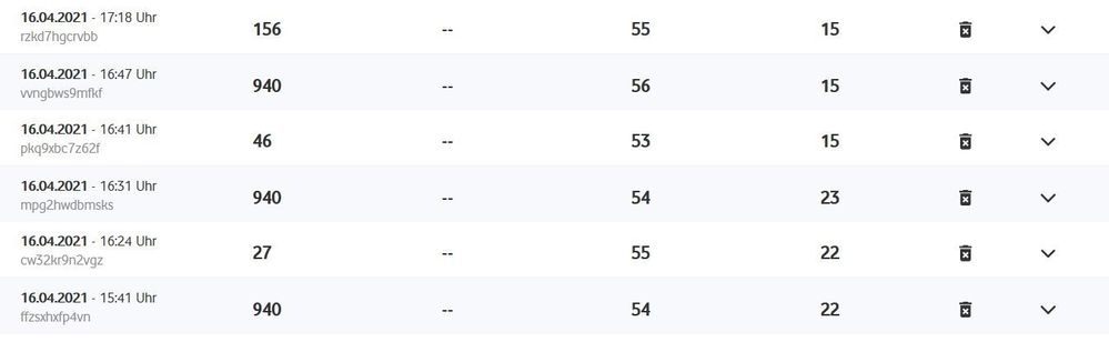

Der Speedtest zeigt zudem die Schwankungen zwischen Himmel (800 -> 10xx) und Hölle < 50. Ich möchte daher nochmals darum bitten, dass sich ein Mod der Sache annimmt und prüft, ob hier ein Technikertermin der Sache Abhilfe schaffen kann, da ich bedingt durch das Homeoffice auf einen funktionierenden, dem minimalen Leistungsversprechen entsprechenden Anschluss angewiesen bin.speedtest.JPG

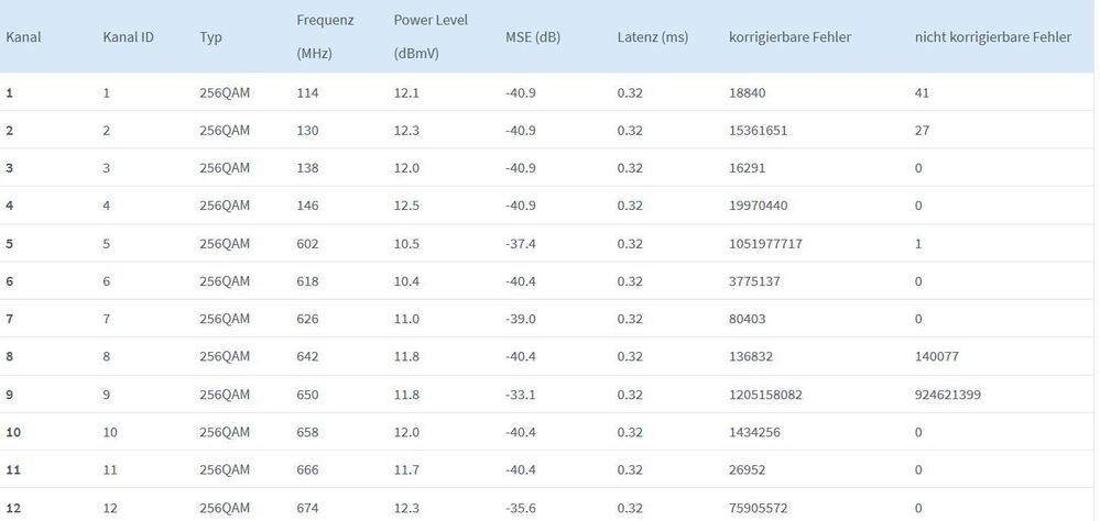

Der letzte Neustart gestern war gegen 16:45 Uhr, die Kanalwerte sehen aktuell so aus:
Einen Werksreset habe ich nicht durchgeführt. Aktuell liefern Speedtests wieder nahezu perfekte Ergebnisse, die Anzahl korrigierbarer/nicht korrigierbarer Fehler erhöht sich aber dennoch.
