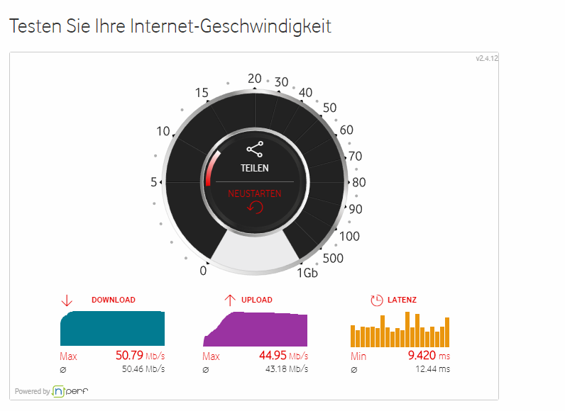

Hallo Leute.
Der neue Speedtest ist in großen und ganzen nicht schlecht. Leider vermisse ich die JITTER Werte. Die für eine reibungslose Internet Telefonie und Multimediainhalte wie Livesteaming unablässig sind. Sind diese nämlich zu hoch kommt es zu rauschen,knacksen, und Steamingabrisse.
Gruß krabbel

Das ist kein Vodafone eigener speedtest. Melde Dich an https://www.nperf.com/de/
Davon mal abgesehen ist zumindest beim Kabel Produkt bis zur Einführung von DOCSIS low Latency die Angabe des jitters nicht zu empfehlen, vor allem nicht in Kombination mit einem puma Chipsatz, denn dort sind hohe jitter Werte leider vorprogrammiert.
Einen ausführlichen test findest du auf dslreports.
Das erweckt aber beim Kunden den Anschein. Da das "DIV" direkt auf der Seite ausgeführt wird. Da es nicht auf einer externen Seite weitergeleitet wird ist Vodafone indirekt dafür verantwortlich das die Daten korrekt dargestellt werden.2.png
https://kabel.vodafone.de/hilfe_und_service/speedtest
Erst beim Login bei Vodafon erscheint der Speedtest. Und zeigt nicht aussagekräftige Maximalwerte. Für den Leihen: Das sind Absolute Maximalwerte die z.b in einer Millisekunde erreicht wurden. Und nicht der Durchschnittswert über die Gesamtzeit des Speedtestes. Der Durchschnittswert steht unterhalb, mit einen kleineren grauen Schriftsatz.
Das ist meiner Ansicht nach Irreführend und Täuscht über die echten Höherliegenden bzw Niederliegenden Werte hinweg.

Aber das ist nicht das Thema. Es geht mir Hauptsächlich um die Jitterwerte.  Du sagt das es (allgemein) den Puma Chipsatz betrifft.
Mir ist nur bekannt das es den Intel Puma 6 Chipsatz 2017 betrifft der Fehler wurde  in der zeit sicherlich durch Firmware updates  behoben. Wenn nicht. würde das auf Vodafone bzw Kabeldeutschland kein guten Eindruck machen.
Davon abgesehen sind es 2 1/2 Jahre und Arris,Fritzbox und co. sind auf ein andern Chipsatz umgestiegen.
Die Jitterwerte sind nunmal unerlässlich für Multimedia Inhalte z.b Netflix und co.
Der Fehler kann nicht behoben werden da es ein Hardwareproblem ist, siehe Puma 7, gleicher Fehler. Das Problem wurde durch ein Softwareupdate nur eingedämmt, ist jedoch immer noch vorhanden jedoch nicht mehr so extrem das die Leitung unbenutzbar wird.
