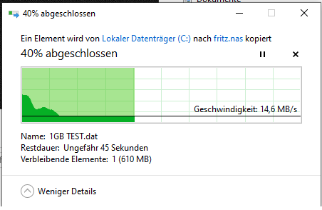

ich denke mir, ich weis worum es hier geht aber nein, Hausinternes Netzwerk ist Problemlos in der Lage 1GB zu Leisten. Aber gerne habe ich diesen test gemacht. Und sogar etwas mehr.
Ich habe die NAS funktion eingeschaltet und alles auf Werkseinstellungen getestet. Zu diesem Zweck wurde eine 1GB große Datei erstellt "fsutil file createnew C:\test.dat 1073741824".
Aufbau:
Synology.NAS ---- über LAN2 ---- Fritzbox ---- über LAN1---- PC
PC ----> FRITZ.NAS (14,6MB/s)

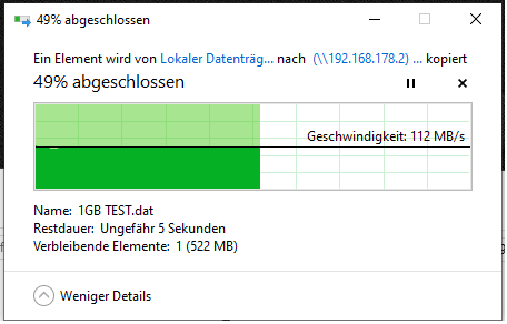

Zum vergleich habe ich die Datei noch auf meine Synology NAS geladen.
PC ----> SYNOLOGY.NAS (112MB/s)
Wie zu sehen ist laufen die daten vom PC über die Fritzbox zum eignen NAS Server mit 112MB hingegen zum Fritz.NAS nur mit knap 15MB... denke einfach das der Interne NAS Speicher der Fritzbox nicht mehr schaft!?
