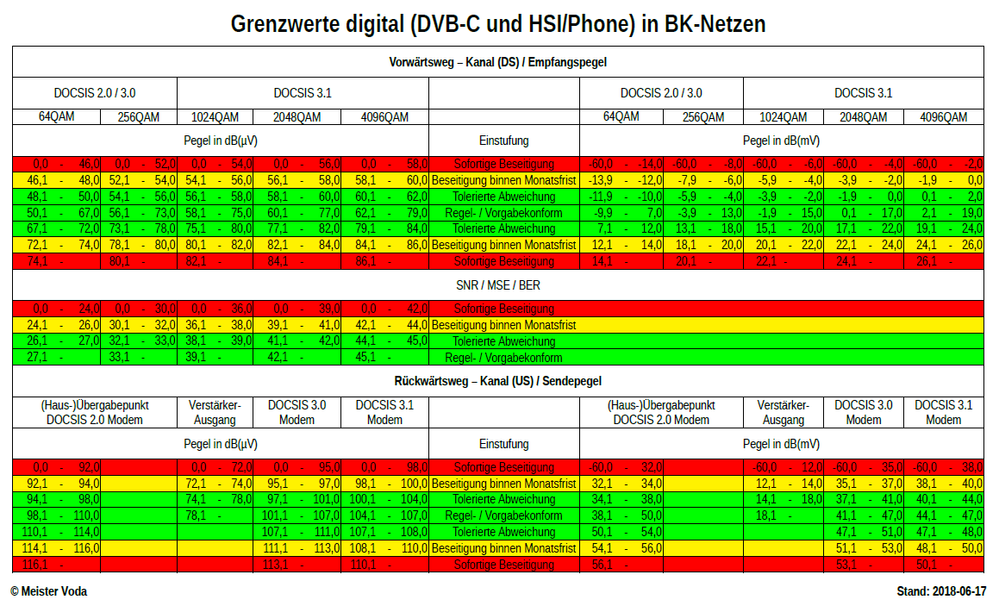

Habe etwas gesucht und gelesen die DBuV sollte bei 54 -78 liegen.. Richtig? wenn ja dann haste Recht das die Werte jenseits von Gut und Böse sind.
Habe das ganze von https://www.kdgforum.de/viewtopic.php?f=69&t=39941
Grüße
Es gibt einen kleinen Fehler in der Firmware bei den Leihgeräten. Die angezeigten Werte sind in dbmV, obwohl vorne in der Zeilenbeschreibung dbuV steht.
Aber trotzdem sind die Werte aus der Toleranz.
In der Tabelle sind die Werte auf der rechten Seite angegeben für 64QAM und 256QAM. Über 18 ist viel zu hoch bei den Enpfangskanälen. Und bei den Sendekanälen sollten mindestens 37,1 anliegen.
