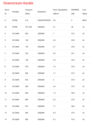

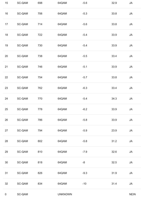

welchen Router hast Du von uns? Kannst Du bitte von den Sende- und Empfangspegeln eine Screenshot machen und hier posten?
VG Wallace
Hey,
Router ist der ARRIS TG3442DE.
Sind das hier die richtigen Werte?
Bildschirmfoto 2020-03-12 um 11.47.18.pngBildschirmfoto 2020-03-12 um 11.47.40.png
Beste Grüße und vielen dank!
