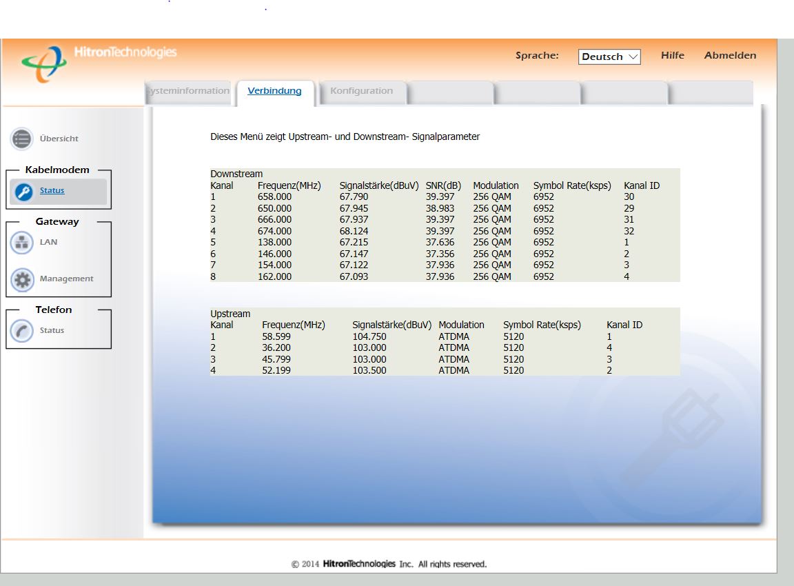

Anliegende Verbindungsdaten des Kabelrouters zeigen den störungsfreien Zustand.

ich hoffe, dass mit dem angekündigten neuen Kabelmodem die Störungen verschwinden. Vielleicht deuten folgende Anhaltspunkte auf einen Defekt im Kabelmodem hin:
- Während der Dauer einer Störung von Internet und Telefonie funktioniert Fernsehen in meinem Haus und sogar über dieselbe Multimediadose.
- Internet und Telefonie kommen nicht von selbst wieder, sondern nur aufgrund Neustart des Kabelmodems.
