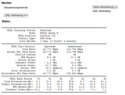

lies doch mal die DSL Werte vom Zyxel aus und poste ein paar Screenshots
https://docs.netgate.com/pfsense/en/latest/recipes/modem-access.html

Hallo und danke für die bisherigen Antworten. Danke auch für den Link. Das war mir bis dato unbekannt. Hatte Techniker hier. der hat eine Leitung ab- und wieder angeklemmt. Das wars. Gleiches Fehlerbild wie vorher. Nach den Zyxelwerten für die Leitung sieht es so aus, als könnte der Knoten mich nicht verstehen. Habe dort einen SNR von nur 6,4dB. Klingt nach Rauschen. Was meint ihr?
