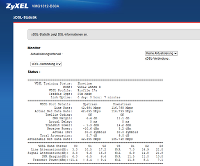

@Dunsi schrieb:Nach den Zyxelwerten für die Leitung sieht es so aus, als könnte der Knoten mich nicht verstehen.
wie kommst du darauf?
die Werte sehen aus meiner Sicht OK aus
auf einer Fritzbox könnte man versuchen die Störsicherheit im Upstream zu erhöhen, ob das bei deinem Zyxel auch möglich ist weiß ich nicht
ansonsten kann du es auch nochmal mit einem hochwertigen Kabel probieren, da musst du aber schauen ob das vom Stecker her passt
am 30.04.2026 10:13
Also ich hab mal das Telefonkabel durch ein 50cm Kabel ersetzt. Das hats nicht gebracht. Ich weiss nicht, wie Fritz das macht, das SNR im Upstream zu erhöhen. Geht eigentlich nur mit mehr Sendeleistung. ich habe aber schon -1,9 dBm UP. Das sind ca. 0,6mW an 50 Ohm. Leitung dürfte so geschätzte 100 Ohm haben.

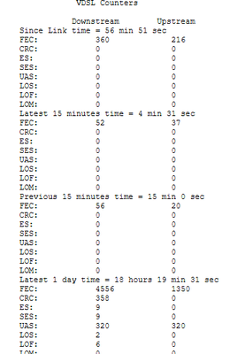

hat das Zyxel auch einen Fehlerzähler?
am 30.04.2026 12:56
Ja hat es. Aktuell habe ich eine Latenzzeit zwischen 150ms und 780ms gemessen von der PFSense. Ich denke mal, das ist viel zu hoch.
