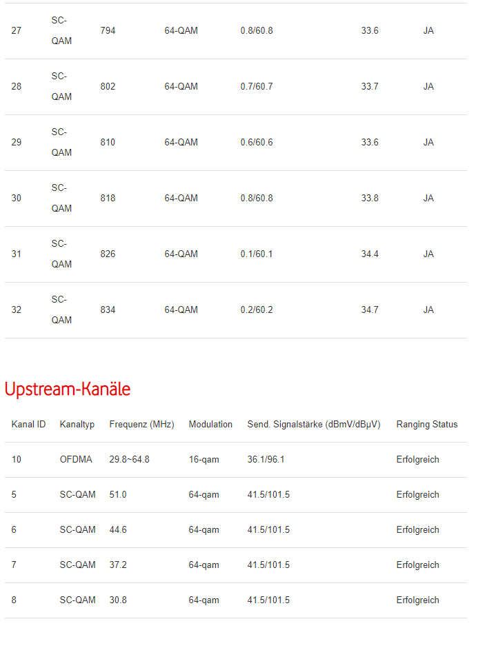

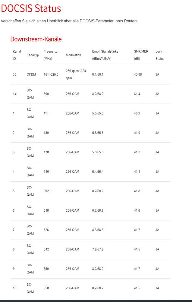

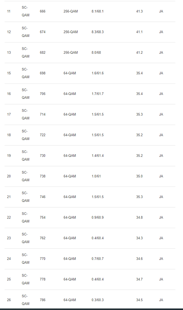

Moin Jana,
anbei einmal die gewünschten Punkte :
  • In welchem Bundesland wohnst Du? 22457 / HH
  • Welchen Vertrag hast Du? Cable Max 1000
  • Welches Modem/ Router Vodafone CGA4233DE
  • Nutzt Du ein Leih-Gerät von uns oder hast Du ein eigenes Gerät? Leihgerät
  • Welcher Fehler tritt auf? Verbindung bricht komplett ab / Router-Neustart erforderlich
  • Wie ist Dein Endgerät mit dem Modem verbunden? PC / TV über LAN / Smartphone via WLAN (wenn die Verbindung einbricht sind aber alle Endgeräte ohne Internet)
  • Welchen Browser verwendest Du normalerweise? (z.B. Google Chrom)
  • Welches Betriebssystem hast Du auf Deinem Rechner? Windows 10 Pro 64 Bit
  • Beginn und Zeitraum der Störung (seit Anfang April; sporadisch - mehrmals täglich)
  • Welche Maßnahmen wurden durch die Störungshotline (erreichbar unter 0800-5266625) durchgeführt?
Bei der Störungshotline habe ich noch nicht angerufen, die Telefonische Erreichbarkeit schreckt mich etwas ab daher nutze ich lieber dieses Forum für mein Anliegen. Screenshots anbei
