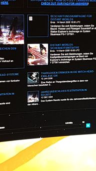

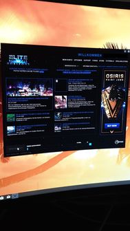

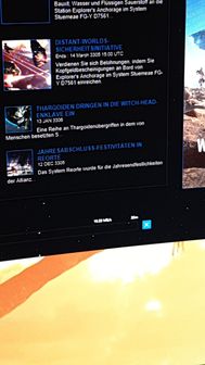

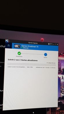

Und seit ich den Tarif und die Neue FB habe, haben bestimmten Programme per LAN Probleme Runterzuladen Max 0,2 Mbt's
(Garmin Update & Elite Dangerous Launcher)
Die bilder von Elite Dangerous Launcher wurden in Sekunden abständen gemacht.

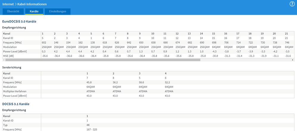

Hallo und einen Schönen Guten Morgen,

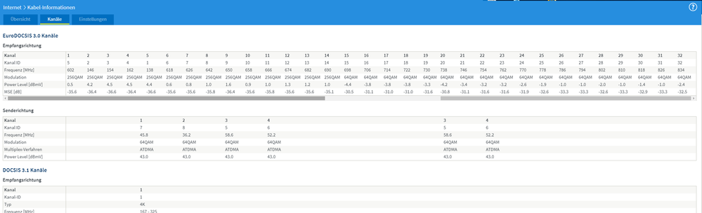

habe von AVM Rückmeldung bekommen.
Mehr anzeigen
vielen Dank für Ihre Geduld.
Auf Ihrer Leitung liegen leider extrem viele korrigierbare, aber auch viele nicht korrigierbare Fehler vor. Leider sind dabei alle Frequenzen betroffen, weshalb wir an dieser Stelle empfehlen würden, den Anbieter zu kontaktieren und um eine Entstörung der Leitung zu bitten.
Da Sie leider die FRITZ!Box vom Anbieter beziehen, können Sie leider kein Anbieter-Modem gegen testen. Teilen Sie mir bitte im Anschluss in jedem Fall mit, was der Anbieter durchgeführt hat und ob es zu einer Lösung/Verbesserung des Fehlerbildes kam.
Freundliche Grüße aus Berlin
K.K (AVM Support)

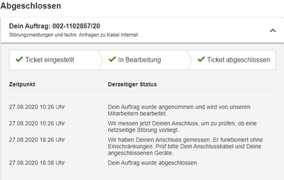

Darauf hin habe ich bei Call Center Vodafone Technik und Störung angerufen.
Und die Teilten nur mit, dass sich ein Techniker Mitarbeiten so Schnell wie möglich bei mir melden würden.
Gruß
PS: jetzt darf ich mal wieder warten...:-(

Guten Morgen,
habe diese Nachricht gestern per sms bekommen.
Habe dir die Daten per PN geschickt.
Gruß
MacLeod

Ich habe heute alle Kabel Verbindung überprüft und das koaxialkabel was in der FritzBox mitgeliefert wurden ist, ausgetauscht, mit den alter koaxialkabel was ich damals bei Ebay mit F Stecker gekauft habe.
Und auf einmal konnte ich am Laptop ohne Probleme bei Garmin Update meine Karte Runterladen. Peinlich...
Aber das es am Neuen koaxialkabel liegen sollte, was bei der Neuen Box die ausgetauscht wurden ist, konnte ich nicht glauben. 😞
Aber ich bin erstmal etwas Vorsichtig, und überprüfe alles nochmals...
