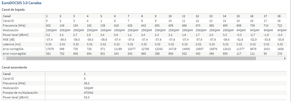

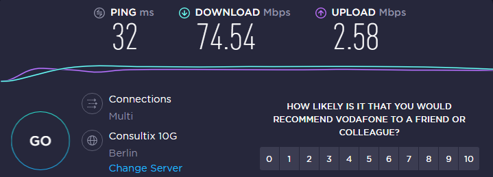

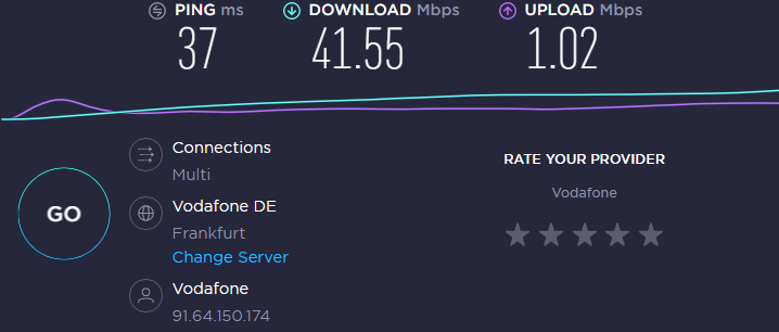

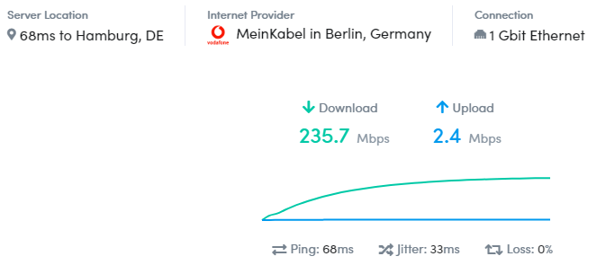

  • Fritzbox SignalwertenFritzbox SignalwertenGeschwindisgkeit Test Speedtest.netGeschwindisgkeit Test Speedtest.netGeschwindisgkeit Test FingGeschwindisgkeit Test Fing

Bei deiner FB ist nur 1 Uploadkanal vorhanden, hier könntest du testen ob ein Werksreset das Problem behebt, beim Leihgerät sind es 4 Uplodkanäle wobei hier die Modulation bei 4xQAM 64 liegen sollte, was darauf schließen lässt das bei dir eine Störung im Rückweg vorliegt, warte bitte bis sich ein VF-Mod in deinem Beitrag meldet und sich deinen Anschluss genauer ansieht.
