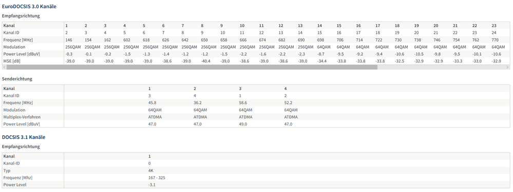

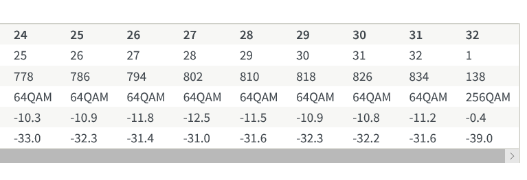

@niklas87
Könntest du bitte einen Screenshot der Signalpegel erstellen.
Hast du die Probleme auch wen du einen PC per Lan direkt am Port 1 der FB anschließt?
Test über Wlan oder mit der X-Box haben wenig Aussagekraft.
Gruss
Methusalem1
Hallo @Gelöschter User,
hier die Screenshots:
Das Anschließen des PCs ist ein wenig schwierig - es ist ein Desktoprechner mit zwei fest montierten Monitoren, der in einem anderen Zimmer steht. Mein Laptop hat hingegen keine Ethernet-Buchse. Ich gucke aber mal, was ich machen kann.
Grüße
Niklas

@niklas87
Einige deiner Signalpegel im Bereich QAM 64 sind schon ziemlich grenzwertig, warte bitte damit sich ein VF-Mod das ganze genauer ansieht.
Gruss
Methusalem1
