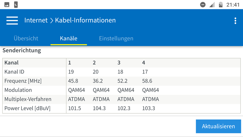

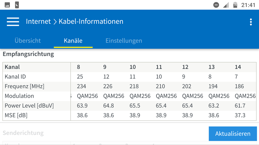

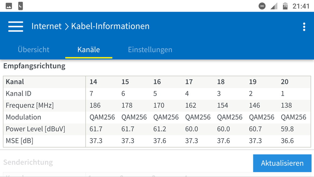

Sende mal die Kanäle
Screenshot_20181210-214201.pngScreenshot_20181210-214146.pngScreenshot_20181210-214139.pngScreenshot_20181210-214128.png
